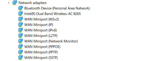

Здравейте. Преди няколко дена лаптопът ми беше на сервиз, защото както си работеше вечерта съвсем нормално, на сутринта реши, че няма да се включи и ''умря'' изведнъж. След като го взех онзи ден си свързах абсолютно всичко, мишката, слушалките и кабела за интернет, но ми направи впечатление, че само него не можа да го разпознае. От няколко дена се опитвам да си пусна интернет през кабела, обаче като го свържа, не се случва нищо. С Wi-fi връзка работи, но като му бутна кабела, не става. Операционната система дори не може да го разпознае. Пробвах с различен кабел, за да разбера дали е от него, но отново не се случи нищо.  Допреди да го занеса в сервиза не съм имал никакъв проблем, винаги си използвах кабела за интернет. Има абсолютно всички видове драйвъри, даже ги и преинсталирах. Преинсталирах и Windows-a дори, след това отново инсталирах всички драйвъри, но проблемът не се оправи. НО.. Забелязах нещо друго, а именно, че когато вляза в Device Maganer-а, ethernet(LAN) устройството(драйвъра) дори ги няма там (пускам снимка).

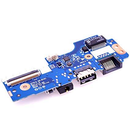

Понеже съм забелязал, че тези портове са свързани на отделна платка(и тук пускам снимка).
Възможно ли е проблемът да идва от нея? Въпреки че USB порта и порта за слушалките си работят. Не знам какво да правя вече и моля по-компетентните от мен за помощ. Ще съм много благодарен.

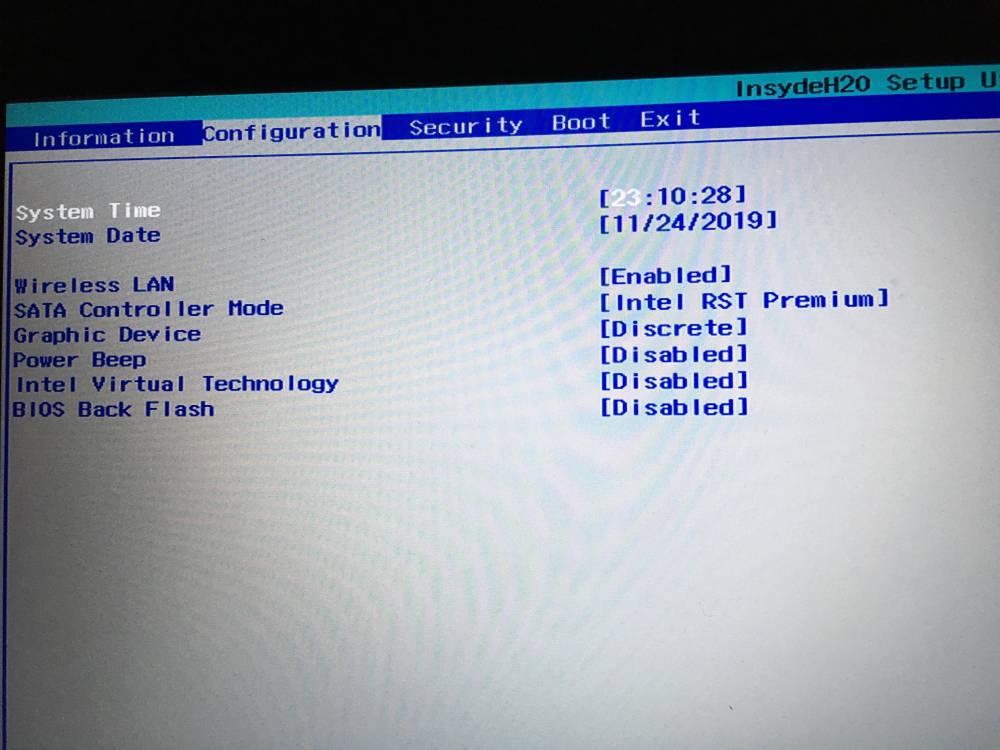

преди 1 час, DarkEdge написа:
А в BIOS разрешена ли е LAN картата?
В BIOS също търсих, обаче там нямам такава опция. Ето и снимка:

Повредена е. Досега четох, че ако се пусне през Линукс, може да се установи дали има проблем или не. Е.. буутнах Линукса и резултата е абсолютно същия.. И там не засича нищо. Ще поръчам нова платка. Пак добре, че не е нещо по-фатално, че ми гърми главата и парите ще идат на вятъра, дето съм дал, а сега колкото и да не ми се иска, докато дойде новата платка да я сменя ще си карам с Wi-fi. А тия от въпросния сервиз се водят, че са най-компетентните в нашия град, смятай положението какво е значи. Все пак благодаря на всички, които се отзоваха. Можете да изтриете темата.
Връщаш се в сервиза и правиш рекламация на ремонта.
Ако LAN картата е изгоряла при теб - трябваше в протокол да е вписано това.
Ако при разглобяването за скъсали част от лентовия кабел между малката платка и дънната платка, с какво закупуването на втора платка ще ти помогне?
За това не се бях сетил, че може да са скъсали лентовия кабел, а протокол въобще и не са ми давали. Все пак направих каквото DarkEdge ме посъветва, върнах го в сервиза сутринта, за да установят откъде идва проблема и чакам за отговор в момента.
Такаа... Онзи ден, като занесох лаптопа в сервиза, ми се обясни, че те не откриват проблем или, че ако има някакъв проблем, то той не е бил причинен от тях... И ми го върнаха. Вследствие аз реших да го занеса в друг сервиз, за да видя какво ще ми обяснят. И какво се оказа? Оказа се, че наистина е било от лентовия кабел и по време разглобяването, или когато са го сглобявали,  ''по невнимание'' са счупили едното краче на кабела. И така се оказах с 60 лева изгорял. Оказа се също, че само при копчето за включване ми е бил проблема, а не както ми се обясни от въпросния сервиз, в който го занесох първия път, че може да е изгоряло нещо от дънната платка. И това е всичко. "Претупали" са го на бързо, колкото да си вземат парите и въобще не са свършили никаква работа. Не мога да обясня в момента колко съм ядосан и разочарован. Не искам да споменавам името на въпросния сервиз, но не може да си една от водещите фирми в бранша и същевременно така да се подиграваш с клиентите си. Просто съм изумен. Това e. Сега ще поръчвам нова платка с нов лентов кабел.
