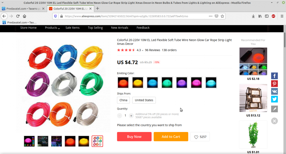

Иде реч за тези :
https://ibb.co/VmPFnbf
в описанието пишат 20-220v.
Пробвам ги на универсално зарядно за лаптопи 100 вата и от 12 до 24 волта няма никой.
Може ли да съм ги повредил ако съм подал обратно захранването?
мерси :)
ето и реална снимка ; https://ibb.co/3rWRx8P
20-220V се предполага променлив ток, а ти подаваш прав ток от зарядното на лаптоп.
Няма ли пълните характеристики на лед лентата от Ali-то.
Car,
в името ме навежда на мисълта че стават за автомобил. А там няма променливо напрежение по подразбиране. Което е объркващо.
Aко продукта е следният:
Colorful 20-220V 10M EL Led Flexible Soft Tube Wire Neon Glow Car Rope Strip Light Xmas Decor
Пише , че работят във следният обхват:
Working Voltage Range: 20V-220V, Working Voltage: AC90-AC120(V)
Working frequency range: 50 ~ 5000Hz, working frequency: 1500-2000Hz
Като не е ясно много от първият ред, дали ще работят коректно на 220 V AC (променливо напрежение)
Защото за работещо напрежение пък пишат AC90– AC120V. Което важи за Aмериканския стандарт за захранване.
Най добре питай търговеца.
EL тел е тънка медна жица, покрита с фосфор, която свети 360 градусова непрекъсната светлина, когато към нея се прилага променлив ток.
Това предполага, че няма да работи на прав ток

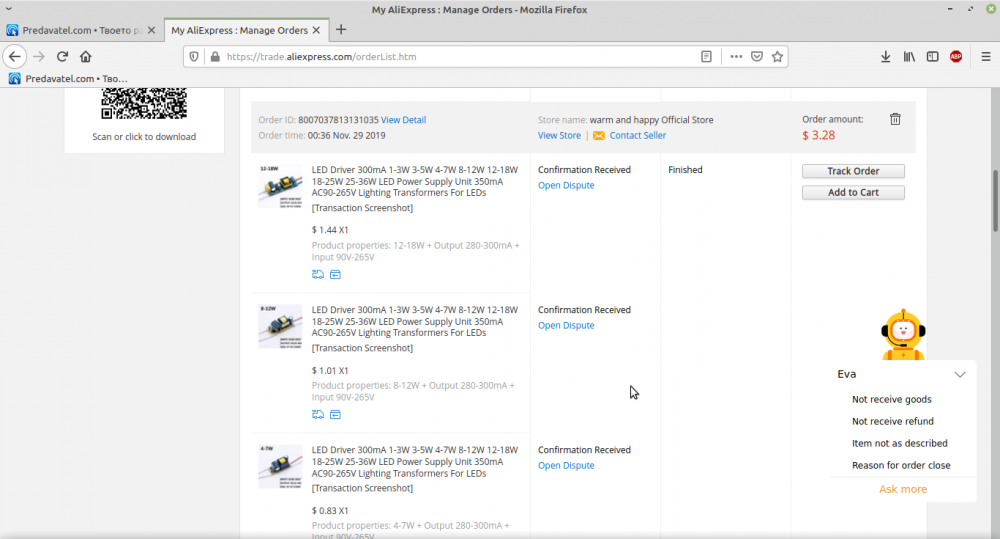

Здравейте,
давам две снимки - към модулите, които пристигнаха и към тези лампи.писали са 220в в specification и на двете.
Сега вързах този 12-26v 280-300ma и пак не светят. Имат ли поляритет тези лампи ?

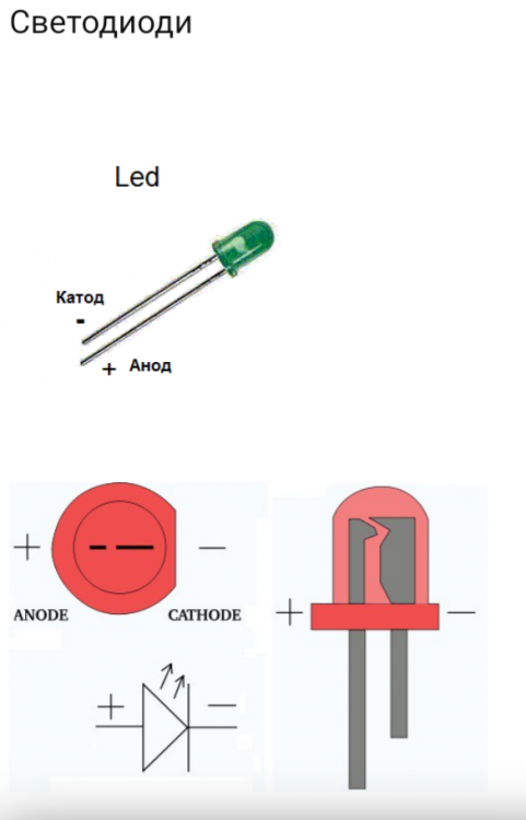

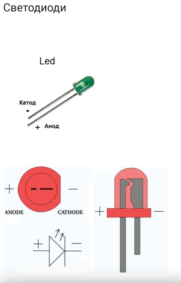

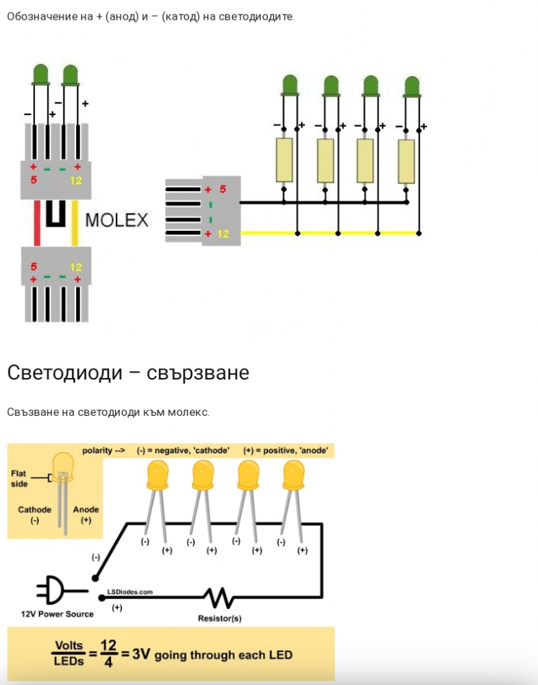

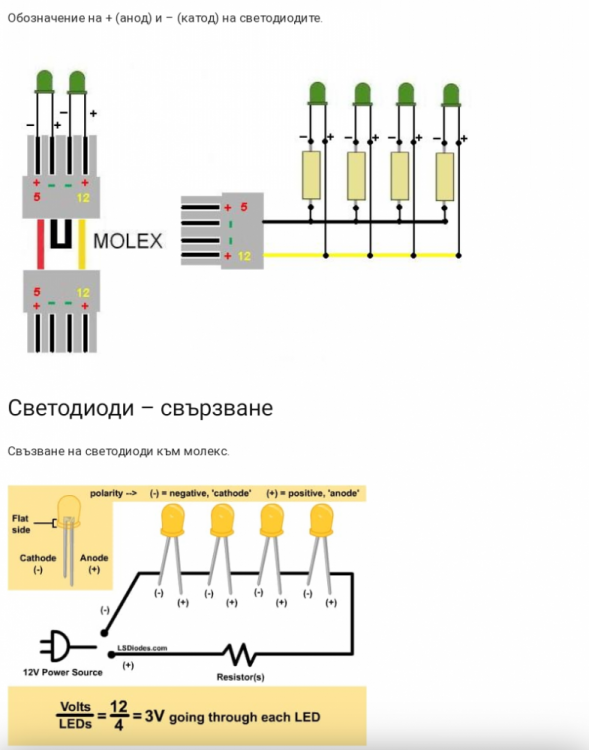

Разбира се че имат поляритет, от линка долу може да видиш начините на свързване.
https://modsbg.com/svetodiodi/

hi please tell me what supply they need - AC or DC and how many volts ?
Work Voltage range: 20 V-220 V, Work Voltage: AC90-AC120 (V) Working Frequency range: 50 ~ 5000Hz, working frequency: 1500-2000Hz
https://ibb.co/WHL9Jz0
https://ibb.co/rm7STsr
Нещата се изясняват, както луминесцентните лампи, дето ги палехме без стартер/дросел.
Търси пробразувател на мрежовите 50Hz във високочестотно напрежение, примерно 1kHz.
