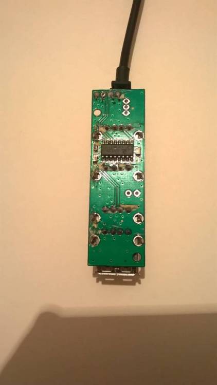

Имам usb hub с 4 порта, който от няколко дни не работи. В Device manager -> USB Root Hub -> Power Management е махнато тикчето за "Allow the computer to turn off this device to save power".
Може единствено да зарежда телефон, но при включване на флашка или външен харддиск - работи само светодиодът им. 4-те кабелчета са проверени - не са прекъснати. Дали usb хъбът не е изгорял заради външен харддиск, който е без собствено зарядно и заслужава ли си да се ремонтира?
Напълно е възможно да е изгорял, ако е захранвал през USB външен хардиск .
Хъба от монитор ли е. Има ли USB 3.0 портове.
Хъбът се включва към лаптопа и е с пет 2.0 портове (бял цвят на пластмасата), а харддискът е с USB 3.0 (син цвят). Хъбът изкара към 4 години, като харддискът без собствено зарядно е включван рядко.
Но предполагам, че е по-добре да се купи направо нов хъб.

Разбира се че по-хубаво да се вземе нов съвременен USB hub 3.x
Ако имаш поне един син порт (USB 3.x на лаптопа), ще използваш по високата скорост на прехвърляне/зареждане при USB 3.0/3.1 или по-висока.

Когато се закача външен диск на USB 2.0 се ползват 2(ДВА) порта от хъба за захранване на диск!
Купувате си нов хъб и се решава проблемът. Дано не е опечен и порт на машината.
