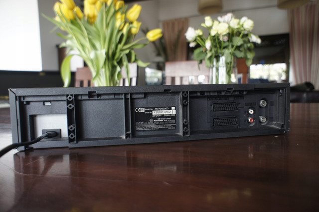

преди 2 часа, DarkEdge написа:
Я провери пак - масово VHS устройствата имаха HF изход за свързване с антенен вход на TV
Модел?
PANASONIC NV-HD630
Най-вдясно са RF IN RF OUT. От RF OUT с коаксиал към антенния вход на картата.
Да, от него пак може да се гледа на телевизор на 37-ми канал. Точно така е свързано в момента. Проблема е с програма за Уиндоус, която да може да работи с аналоговите честоти, за да изкарам картина и звук, които да запиша на компютъра. VLC и  Splash плеърите не работят с аналоговите честоти, а и май само VLC-то може да записва.
