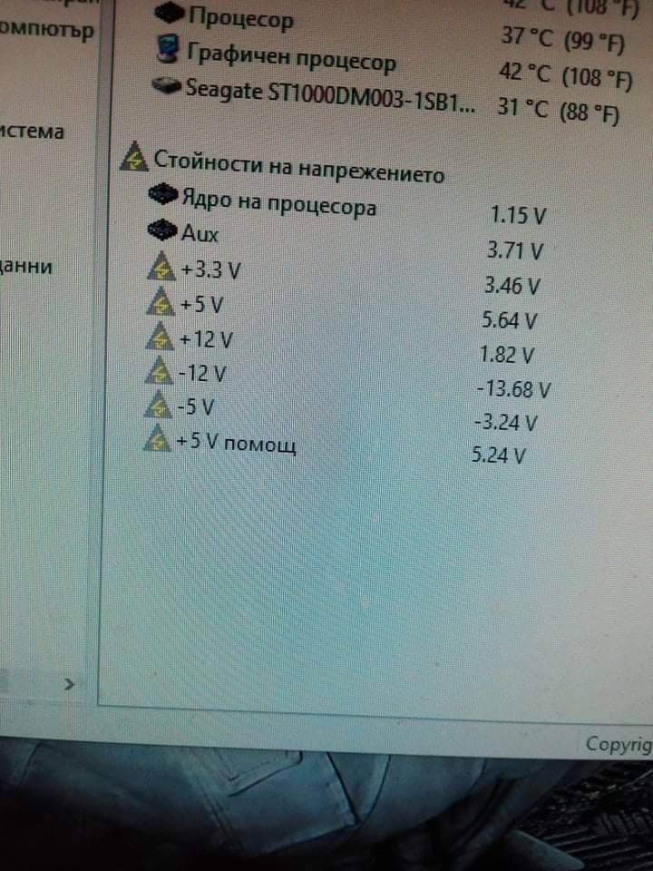

Прикачвам снимка на волтажа,12v шина нормално ли е да работи на 1.82v?

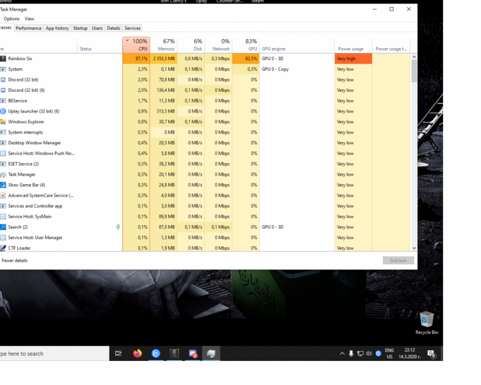

Дай една снимка на task manager да видим какво се случва?

Покажи и в task manager кое товари процесора, като сортираш процесите по % иползване на процесор.
А то го имало. Значи това са възможностите на машината.
Аз не виждам проблем. Може да пробваш както са ти казали, като спреш излишните приложения.
