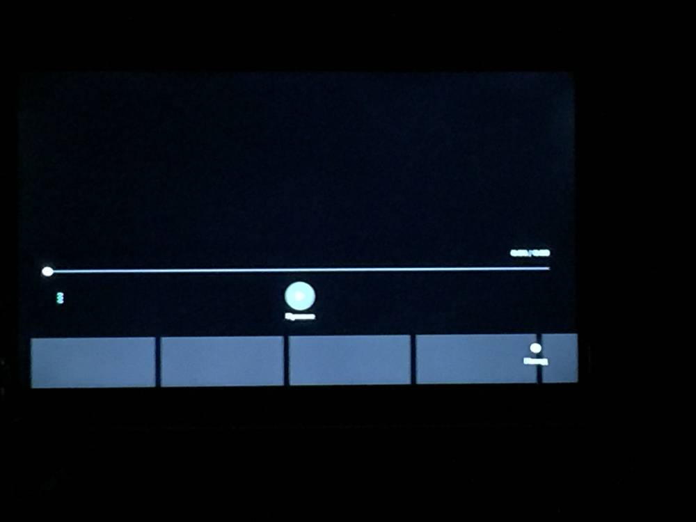

Здравей те,закупих телевизор Axen Smart 43”,свързах го с Wifi и започнах да гледам филми в youtube на него близо 2седмици и до там,сега като пусна дадено видео нетрътва изцяло клипа.Върнах му фабричните настройки на телевизора и се оправи докато на следващия ден пак спря да ми отвара клипове.Опитах да направя ъпдейт на самия андроид но няма нова версия ,опитах да ъпдейтна youtube но няма нова версия и до там сега зада гледам клипове трябва да си играя постоянно с фабричните настройки и на ново същата песен... пробвах да свържа с кабел дирекно от рутера към телевизора но нестава а интернет има.Пробвах да намала качеството на клипа но нестава също..някой някакви идей нека сподели :)

Имаш ли достъп до Play Store? YouTube от фабричните приложения ли е? Ако отговорът и на двете е "да", в Play Store трябва да можеш да махнеш обновленията само за YouTube, което ще го върне до версията, с която е бил фабрично. Най-вероятно автоматично се обновява и новата версия спира да работи (което по принцип не би било логично), така че виж дали не може да се спрат автоматичните обновления (или на всичко от Play Store, или само за YouTube).
Точно ъпдейта е проблема, и при мене на медиа плеъра, фабричната версия на Youtube for Android TV си работи нормално, но след ъпдейт ги прави тея бози. И не можеш да го накараш да не се ъпдейтва, преди ставаше но вече след второто стартиране не може да го откажеш и те препраща в стора да си го изтеглиш. Или ще чакаме докато пуснат някоя по-малк бъгава версия или няма да го ползваме.
Нормалната програма за Youtube или тази през браузъра са оптимизирани за устройства с тъчскрийн или с мишка и изобщо не е удобно да се ползват през дистанционното на телевизора. Пред варианта да закачам мишка на плеъра и да го ползвам с нея, предпочитам Youtuba да си го гледам на PS4-ката - там се ползва почти същия Youtube for Android TV но е за x86 процесори. Изглежда 1 към 1 с Arm версията само дето при нея всичко работи нормално.

несъм пробвал още да спря ъпдейта защото несъм вкъщи,но немисля че ще се оправи защото пробвах през google chrome и пак е същото? а логика няма да спирам ъпдейта на приложението след като от google chrome също не става?
Още ли ти го прави проблема? Аз отдавна не го бях пускал плеъра, гледах youtuba на плейстейшъна. Но днеска го пуснах и цял ден не ми е забило нито едно видео. Не съм пипал нищо по програмата, явно нещо по самия youtubе са променили.
