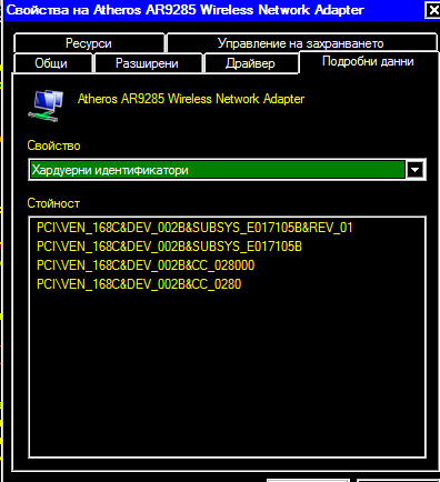

Това не е хардуерен идентификатор, него може да видиш като дадеш десен бутон на Atheros > Свойства > Подробни данни > от падащото меню избираш хардуерни идентификатори (би трябвало да е 3-то) и копираш първото. Също е хубаво да кажеш колко бита ти е операционната система 32 или 64. Може също да кажеш точния модел на лаптопа т.е серията, трябва да е пише на стикер отдолу, защото има няколко:

Виж в Device Manager-а под "Мрежови карти" има ли и други устройства. Защото този Atheros е за безжичния интернет, той не ни интересува в случая.

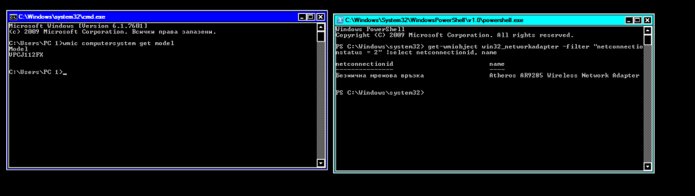

Натисни Winkey+R и в полето за писане впиши
cmd
и натисни Ctrl+Shift+Enter.
В новоотворилия се черен прозорец постави следния текст:
wmic computersystem get model
Там трябва да е моделът на машината.
Натисни Winkey+R и в полто за писане впиши
powershell
В новоотворилия се прозорец постави следния текст:
get-wmiobject win32_networkadapter -filter "netconnectionstatus = 2" |select netconnectionid, name
Покажи картинка на резултата
преди 12 минути, DarkEdge написа:
cmd
powershell

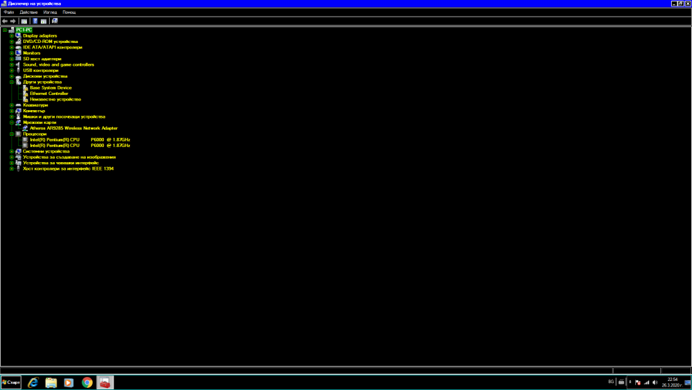

Дай снимка от целия device manager, не каза, дали има нещо с въпросителни. Така само пишем излишно и гадаем!

Покажи картинка на целия прозорец на диспечера на устройства. С разгърната секция Мрежови карти
преди 6 минути, DarkEdge написа:
Заповядай

преди 4 минути, tepmu написа:
Това трябва да ти е за Ethernet https://www.sony.com/electronics/support/downloads/W0005968
Там е по-стара версия на драйвъра - 11.25.2.3/08-05-2010
Заповядай
Marvell_Yukon_setup_v11.45.4.3.zip 1 MB · 2 изтегляния
2012-03-23
image.png.d475565c79f6e57f84f0df582e76557e.png Благодаря ви ! Всичко е 6. Този драйвър от файла стана ! А този от линка не ! Желая ви лека вечер ! И благодаря отново !
