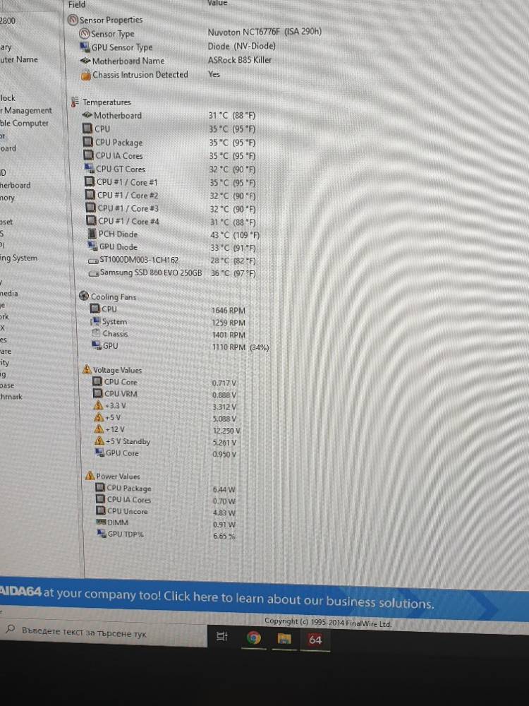

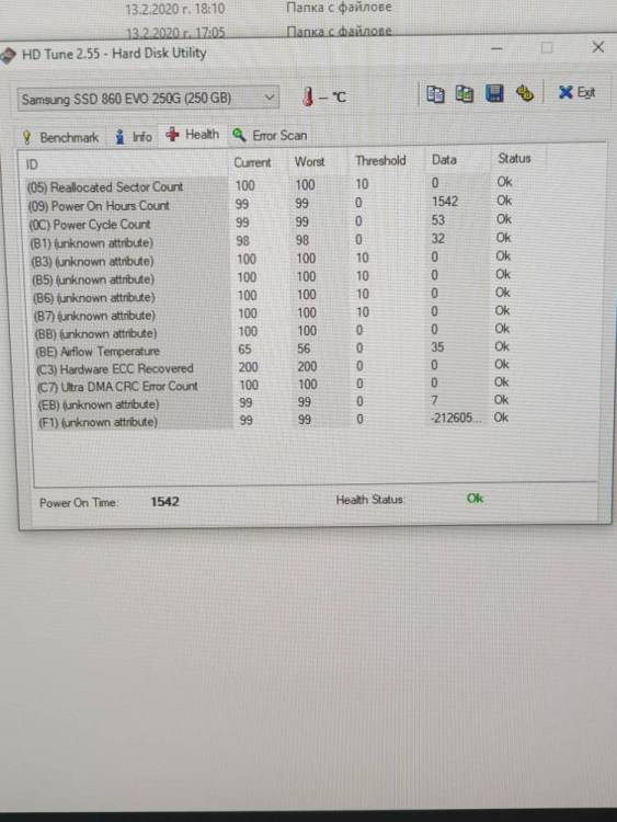

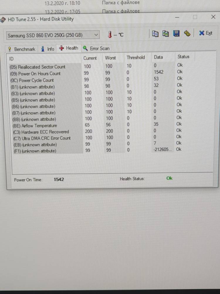

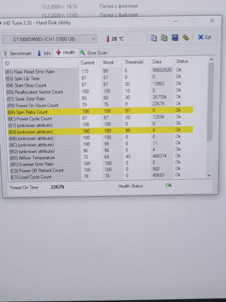

Инталирай си като за начало програмата HD Tunes ( виж на Health Status какво ти дава) за да видим дали хард дискът ти е наред. Инсталирай програмата AIDA или Speccy и покажи темепратурите на системата.Освен това като забива излиза ли някаква грешка? Може

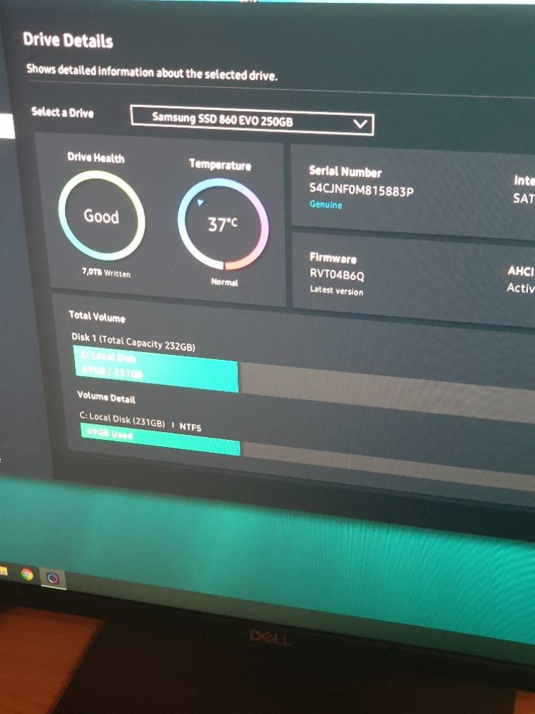

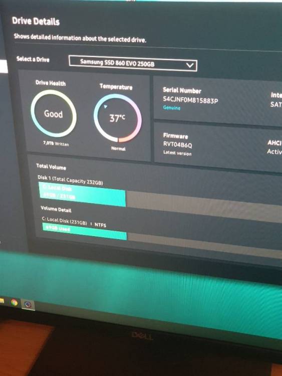

Никаква грешка, замръзва. Даже ако се е изгасил монитора, не иска да се цъкне. Никакви съобщения не ми излизат. Ползвам програмата на самсунг, показва ссд диска е наред.

SSD диска може да е наред, но е хубаво да кажеш другите дискове ( ако имаш такива дали са наред). Провери и температурите.
Нищо ти няма на температурата на ССД-то.

Доста висока температура на SSD-то.
Софтуера за SMART е много стара версия  и не отчита правилно, по-надолу е ок температурата.
27 August 2019: HD Tune Pro 5.75 released.

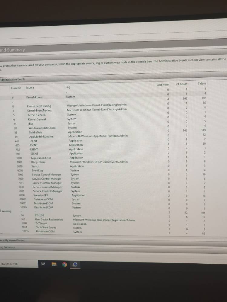

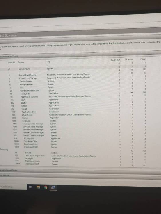

@Versace все още няма никаква информация за хардуера, въпреки че ти пратих връзка, която да прочетеш (най-вероятно не си). Видеокартата каква е? Захранването - марка/модел? Забиването под товар ли е или не? В event viewer има ли грешки и какви са? Пак започваме с боба.....
