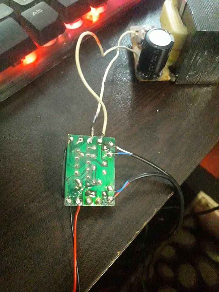

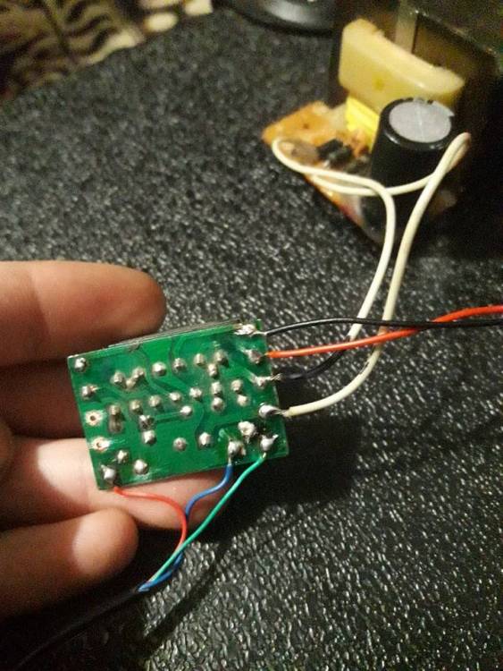

Здравейте моля за малко помощ закупих преди 2 дни тази платка усилвател и ги вързах така както ми каза човекът от който я закупих но не тръгва
Въпроса ми е ако нещо е объркано някой запознат да ми каже как да я свържа

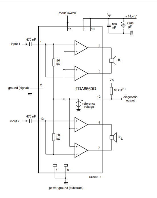

От схемата по - долу ще сверите дали вярно е при вас свързването. Какво напрежение подавате на ИС? Трансформатора който използвате на снимката който се вижда е крайно недостатъчен по мощност за тази ИС. Задължително е и монтиране на радиатор на ИС!

Серавимчо, спри всякакви опити веднага!
Седни и нарисувай схема, на това което си свързал към момента и я дай тука. Може и с криви линии, на ръка.
Предполагам нямаш схема към покупката.
Първо схемата трябва да се монтира на радиатор. Ако е работеща и не е прецакана трябва да тръгне от раз дори и с умрелия ти трансформатор. Няма никаква информация за източник на звук, какви колони се свързват и нищо. Някакви снимки дето не се вижда на къде отиват някакви кабели!?!   За какво ще го ползваш този "усилвател".

аз знам че трафа е слаб но и с него трябва да тръгне обаче не тръгва и ще се използва за 2 колонки по 15 шата
вата*
работата е там че всичко е както трябва и не тръгва има един много салб ритъм от музика но по скоро е пукане

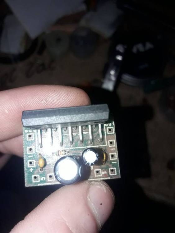

Дефектирала ИС, този кит от къде е купен? При свързаване на захранването да не е обръщан поляритета?
не е обръщан по принцип незнам от каде е взет от магазин съм го купил аз

Свърза ли 3те минуса?
"Особеност на схемата е че има 3 минуса: извод 2,5 и 8,които трябва да се изведат с отделни проводници не по къси от 10 см.Също и корпуса на схемата да е на минус."

Няма нужда от друга платка, ако е свързана правилно по схема и не работи е дефектирала ИС, тоест нея трябва да смените. Тези ИС са силно чувствителни от обръщане на поляритета и от късо на изхода. Също така не звучат добре, още по - малко на трансформатор който е наличен. Ако споделите за какво се прави това крайно стъпало, с каква цел може да се предложи нещо по подходящо.
