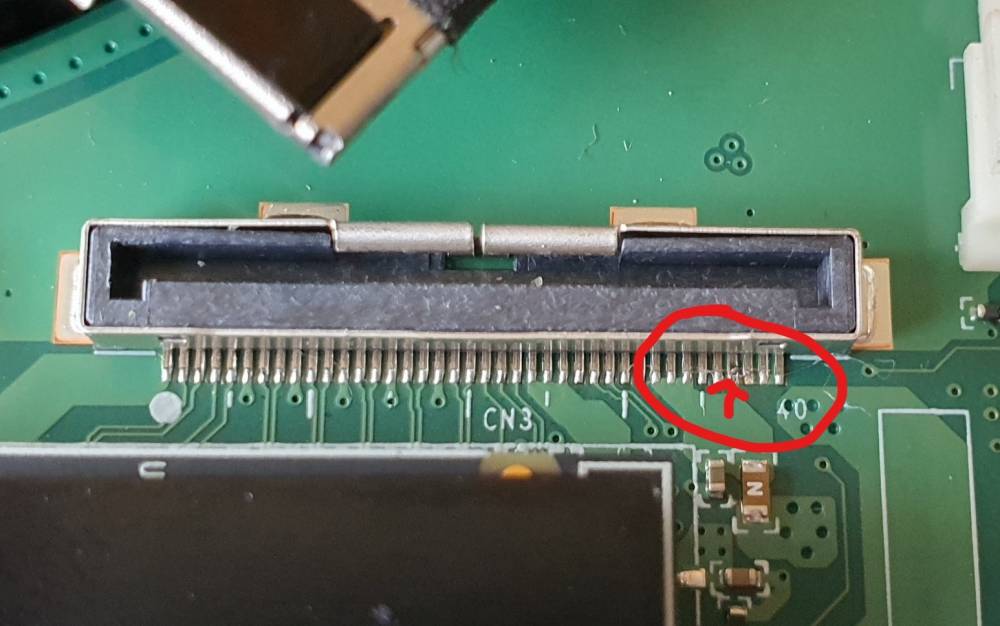

Направих следната беля:
Реших да отворя лаптопа си за да го почистя и сменя термо пастата. Защото започна да вдига много температура. До тук нищо лошо( или нещо което не съм правил и преди).
При прегледа от къде да разглобя охладителя, допрях отвертката до буксата на дисплея и направих късо. ( Да знам, че трябва да спра тока преди да правя каквото и да е)
Това беше един от онези моменти на разсеяност в който те е яд доста дълго време!
Като цяло лаптопа работи, но както се досещате екрана не.... Вижда се картина, но като чели подсветка е изгоряла. Също и от зад на капака има лед светлина която не работи.
Лаптопа е Asus Rog Strix  gl703ge
Въпрос ми е: Може ли да се оправи и колко смятате, че би струвало?
Ще приложа и снимки към темата.

преди 4 минути, Емил Костов написа:
Само в сервиз могат да ти кажат какво и колко си изгорил.
Разбирам, Благодаря! Търся мнение от някои, който може да претърпял подобна случка.
Главно ме интересува колко би струвал подобен ремонт.
преди 6 минути, Борислав Петров написа:
Не съм го написал просто за коментар. Без да се прегледа машината няма как да се каже какво си окъсил или изгорил. Може да си убил целия лаптоп. Така като гледам от смимката си поразил дъното, а може да си изгорил и матрицата.Врианти всякакви. Това, че машината все още пали нищо не означава. Не знам какво си чистил и правил преди, но при включена машина да правиш подобно нещо е все едно аз да взема една клечка кибрит и да проверяват колко барут е останал в бурето.
преди 10 минути, Емил Костов написа:
Явно, не съм обяснил нещата правилно...
Извини ме, ако съм досаден! Лаптопа работи, както съм написал по-горе в темата.
В момента го използвам с външен монитор. Температурата в момента му е доста добре след смяната на паста и почистването.
Даже и при натоварване всичко е в норми. Както казах монитора не работи и на капакът лед осветлението. Вижда се картина на екрана, като насоча светкавицата на телефона към него.
Иначе през цялото време е тъмен и все едно не работи въобще.
Свързал съм се с човек, който правил такива нещо, но трябва да изчакам една седмица докато приеме лаптопа. Търся един вид второ мнение през това време.
преди 1 час, Борислав Петров написа:
Това означава, че не работи подсветка, но дали тя е повредена или заради проблемът с дъното не получава ток пак трябва да се провери в сервиз.
преди 4 часа, Емил Костов написа:
Това означава, че не работи подсветката
+1
Това означава, но трябва добър и честен майстор, може да е просто бушончето...
Единствено "бушонче" от демонстрираното е smd елемента с маркировка N. На вид е класически PolySwitch или казано на български самовъзстановяващ се предпазител.  Напълно е възможно в него да е закопано кучето, защото те са по-скоро химера, отколкото могат.
Требе ѝ на козата, а на това му виж цокъла още веднъж. Не е керемически кондер, нито пък резистор, а типичен самовъзстановяващ се.. Стои като мост над два големи полигона, които явно не са част от масата. Най-близко е до мястото на поражение и това е първия заподозрян. Не е издържал грубото окъсяване и затова не може да се възстанови. Волтметър на входа и на изхода му и game over.
Още един заядливец? Изобщо не говоря за елементите на снимката, пък били и най-близо! Има още 200-300 подобни!
Но ако човекът не разбира и няма мултицет...
Ако има схема и ако се уточни кои точно два извода са били окъсени, ясно е, че не е окъсил всиките 9 заградени, ще му го ремонтирам както си седя с мишок в ръката. ;)
