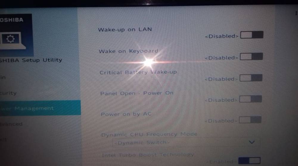

Здравейте някой знае ли защо лаптопа ми който е модел Toshiba Satellite l50-b -1vq след като го отворя,не да го разглобям а го отварям за да го включа от бутона Power и до него не стигам,защото лаптопа автоматично се включва и започва да зарежда Уиндоуса,опитвах разни настройки в биоса но все тая и почвам да се чудя самият модел ли е така защото го имам от 2 дена купен от битак и го преинсталирах или имам проблем,надявам се някой от вас да има същият модел и да ми каже моля какво се случва,настройки,драйвери всичко е ОК но....

Потърси в BIOS
Wake on lid open
или нещо подобно и го деактивирай - там, където са настройките за събуждане на машината.
Ами да по тово се сетих че направих настройки в биос които прецених че трябва да са така и бях сигурен че така трябва да бъдат но ги изключих сега и всичко си дойде на място ,вече не се включва сам
Благодаря ви от сърце  :)
