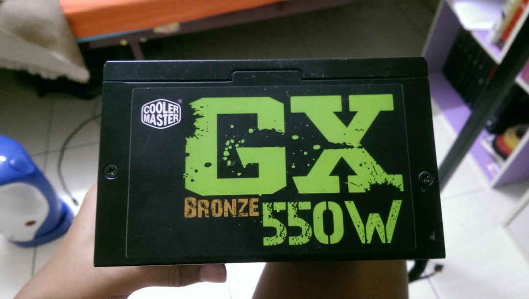

Горе спомена едно добро захранване при това за изгодна сума но доколкото разбирам си взел някъв Cooler Master тоест лепенка с неясно съдържание...
Кажи точния модел ревизия с подробности дето пише на лепенката.
Доброто захранване на следващия ден беше купено, иначе щеше да е то... https://most.bg/psu-cm-gx-550w-apfc.html     ето това е захранването, дойде си с кутия и опътване, така, че не мисля, че е "лепенка" .
Преди това четох ревю точно за него в pcmag.com и в ревюто го скъсваха от хвалебствия с изключение, че е малко по-шумно от други в неговия ценови клас което за мен не е проблем, това което ме съмнява е, че понеже е старичко и използвано може да е дефектирало.
П.П. Бях активирал автоматичния оувърклок на процесора който сам си задава стойностите от 3.9 на 4.1 на ядро и ръчно нищо не съм пипал - снощи както споменах часове игра без проблем. Сега го деактивирах - върнах си го на base clock от биоса и деактивирах "Cool n Queit" опцията и сега отново нямам проблем с мултитаскинг/стартиране на игри ?! Това на какво навежда - дъното ли издъхва или си остава като вариант дефектирало захранване ? При първа възможност - в събота ще занеса кутията за диагностика в сервиз.
CM не правят захранвания така че си е чиста лепенка. В случая GX серията имаше много проблеми и смениха производителя (единствено 450W модел на Enhance беше читав).
Читавата ревизия би трябвало да е с надпис bronze на кутията и лепенката. Ако няма такъв захранването не е добро и са възможни проблеми особено при нещо на години.

Това дъно, още преди ти казах, че не става за overclock, още повече, че е и на години, но ти продължаваш да упорстваш. Възможно е и захранването да се претоварва, тествай с някое по-добро, по възможност да не е втора употреба.
80+ e, не е бронз 80+ , подведох се по ревюто на ПС маг, а и не са незнаен бранд, колкото и да не са производители от име като тях очаквах някакво качество, но както и да е. Не съм опитвал с ръчен оувърклок а с този който си е даден като опция на самия процесор, разлика в температурите никаква при ОС, разлика във волтажа от 1.428 при 3.9 отива на 1.431, на толкова минимални разлики да не издържа ? Другото странно е, че при ОС на 4.1 процесора си издържа синебенч без никакви рестарти или проблеми. Нямам друго захранване на разположение за да пробвам, в събота ще отскоча до пласико (ако е реклама изтрийте името просто са ми най-близо) да направят някаква диагностика за да знам поне със сигурност от какво е.

DKaraivanov ти май не ме слушаш? С тая марка имаш и големи боклуци и добри захранвания това не е производител като Сиисоник на който може да се разчита дори в ниския клас за нещо читаво.
В случая не става въпрос за сертификат а че определен модел е от различни производители и реално са различни захранвания нищо че пише CM GX на всичките.
Имаш няколко ревизии и дори първоначалните не бяха от един и същ производител както казах. В случая твоето не е от читавите и това е.
