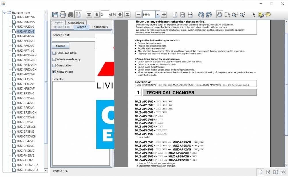

Здравейте на всички весели празници искам да попйтам за малко помощ опитвам се да си направа една програмка за четене на PDF до тук добре всичко работи но след като е минимизирам и е отвора пак меши pdf viewer със Label  програмката е чист любителски интерес и опит за придобиване на повече знание :)
другото което искам да попитам е за Jtree хубаво всичко което съм направил работи обаче
когато натисна някой DefaultMutableTreeNode тръгва да ми търси pdf както е в Listener каквото и да се опйтах да направия точно тези 5 node не мога да ги забрания като опция за търсене на pdf и в случея ми търси библиотека.pdf....
Благодаря предварително за съветите как да се справя с предизвикателството 🙏
Така става като намажеш лейаут-ът.
Остави този който е по подразбиране (BorderLayout) и посочи къде искаш да добавиш контролите: LINE_START за панелът на tree контрола и CENTER за pdf изгледът.
Друг вариант е да използваш JSplitPane в който да добавиш двата панела. Така ще получиш възможност динамично да си променяш широчината на панелите. При това положение също се запазва лейаутът на JFrame а сплит панелът се поставя в центъра. Така имаш възможност да поставиш меню от горе и статус бар от долу,
Като цяло НИКОГА не работи без layout мениджър, освен ако не ползваш собствен такъв.
Относно втората част от въпроса - декларирай възлите като final така ще имаш достъп до тях в анонимната инстанция на слушателя и ще можеш да проверяваш дали те са източникът на събитието което не искаш да обработваш (всъщност, хубаво е да го обработваш и да показваш някакъв панел по подразбиране - обикновено се ползва празен тъмносив панел с LoweredBevelBorder.

Благодаря за съвета заемам се :)🙏
