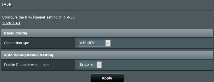

В рутъра разрешен ли е IPv6 (Connection type Enable)?

Да.

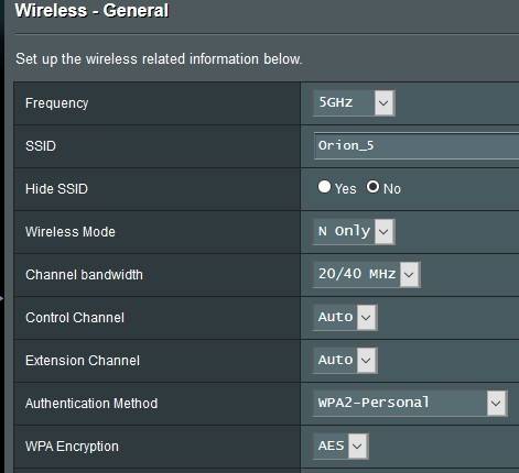

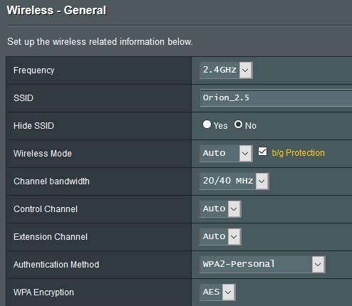

преди 4 минути, DarkEdge написа:
Покажи настройките за 2,4 и 5GHz:
преди 11 минути, oic написа:
Настройките за 5 GHz, срещу Wireless Mode, задай всички режими b/g/n/a.c.
преди 8 минути, DarkEdge написа:
Wireless mode mixed mode
Срещу Wireless mode имам Auto, N only и Legacy. Зададох му Auto. Трябва ли да рестартирам рутера или Apply е достатъчно?
преди 13 минути, DarkEdge написа:
И? Ако не стане с Auto, задаъ Legacy
Не стана с Auto, ще пробвам с Legacy... и с Legacy не става (до сега не съм рестартирал. Ще опитам и с рестарт).
...След рестартиране се свързах. Благодаря за съветите!
