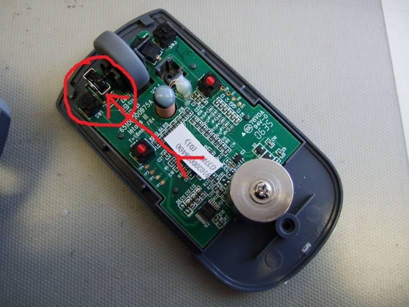

Относно скрола може да се пробва това: Понеже са ми удобни ползвам ползвам безжични мишоци от най-големите боклуци на които някой е написал trust, mryst, ai siktir....и т.н. Когато скрола почне да "прескача" да "връща назад" .... отварям, почиствам всичко и най вече се отделя внимание на ограденото на снимката. Изопропил, етилов... каквото има, суркане с 200, и постискване с клещите на металната част която го държи цяло.
