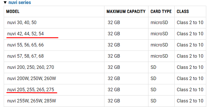

Имам SD карта, на която в папка Maps съм качил карта на цяла Европа 2020г, защото самият навигатор няма толкова свободна памет. Имам 2 навигации Nuvi 42 с широк екран за колата и малка Nuvi 265 за мотора като и на двете съм качил карта за България във вградената памет.
Като сложа SD картата в 42ката и без проблем вижда както картата от вградена памет на България така и картата на Европа от SD картата. Като извадя SD картата и я сложа в Nuvi 265 не вижда картата на Европа, а само тази на България, коята й е във вътрешната памет. Първо си мислех, че 265 не поддържа SD карта по-голяма от 4ГБ, но пробверих в стайта на Гармин и би трябва да поддържа всичко до 32гб.
Някакви идеи къде може да е проблем, че единия навигатор не зарежда картата от външна карта?

Не намирам така опция. Мога да включва/изключвам карти, когато зарежда повече от една, но не виждам избор от SD карта или вътрешна памет.
В настройките чукваш на карти и оттам ти показва всички разпознати карти, която е активна е "чекната" другата си стои. Маркирай и тази, която е на Сд-картата, но май това упражнение трябва да се прави всеки прът след като изкараш картата. Важно е и името на картата, че оттам идват обърквания.

Как да я 'чекна' като активна като въобще не се появя там?
Няма проблем да ги кача на разлини карти - това за другият навигатор го написах, за да не отива дискусията в посока 'не ти работи картата', 'не си именувал правилно файловете' и т.н. Всичко с SD картата и качените карти на нея е правилно и работи на един навигатор, на друг не.
