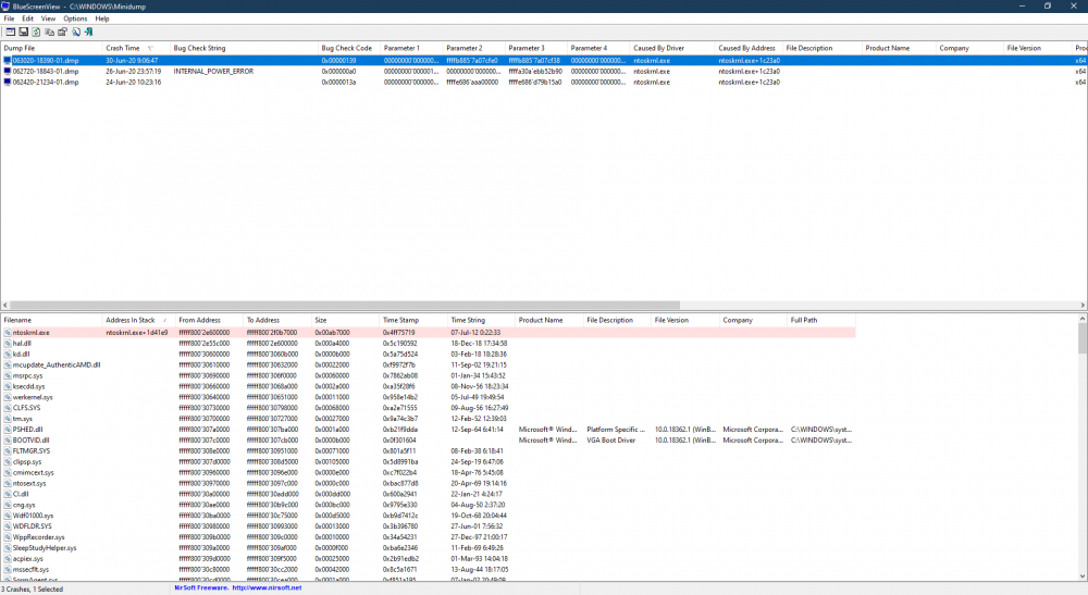

Смених захранването със Seasonic Focus GX 650W 80+ Gold, ползвам всичко на сток честоти, без никакъв овърклок, без нищо. Откакто писах последно в темата съм нямал никакви проблеми и днес като включих компютъра пак изкара син екран. Грешката беше KERNEL SECURITY CHECK FAILTURE. Като отворя BlueScreenView показва още 2 грешки от миналата седмица, които не ми ги е изкарвало.
Как мога да разбера от кое точно е, за да го пратя за гаранционно обслужване? И възможно ли е да е от биоса и с ъпдейт да се оправи?

Ъпдейтнах BIOS с последната стабилна версия (защото последната е бета). Сега като че ли по-бързо буутва от преди. Преди по-дълго време се въртеше кръгчето под логото. Пропуснах да спомена, че вчера беше фрийзнал на логото при включване. Ще видим следващите седмици как ще е, надявам се от това да е било. Ако не е, вече става сложно, защото нямам с какво да тествам. Колкото до ОС, пренсталирана е преди 2 месеца (версия 1909) и от тогава не е теглила ъпдейти (спрял съм автоматичните).
1. от трите грешки се дължи на драйвър. Повече може да се каже след анализ на дъмпа.
Справка
https://imgur.com/k6HOnSz
Snappy Driver показва, че само на монитора и на видеото не са ъпдейтнати. И то май са за версия 2004. Видеото не го ъпдейтвам, защото с последния крашва самото видео и затова ползвам предпоследния. В device manager няма удивителни. Не знам как да разбера от кой драйвър може да е проблемът. Какво имаш предвид под анализ на дъмпа? Ако трябва да експортна нещо. Това е, което ми изкарва bluescreenview за последния дъмп (първия на скрийншота):

Dump File         : 063020-18390-01.dmp
Crash Time        : 30-Jun-20 9:06:47
Bug Check String  :
Bug Check Code    : 0x00000139
Parameter 1       : 00000000`0000001d
Parameter 2       : ffffb885`7a07cfe0
Parameter 3       : ffffb885`7a07cf38
Parameter 4       : 00000000`00000000
Caused By Driver  : ntoskrnl.exe
Caused By Address : ntoskrnl.exe+1c23a0
File Description  :
Product Name      :
Company           :
File Version      :
Processor         : x64
Crash Address     : ntoskrnl.exe+1c23a0
Stack Address 1   :
Stack Address 2   :
Stack Address 3   :
Computer Name     :
Full Path         : C:\WINDOWS\Minidump\063020-18390-01.dmp
Processors Count  : 12
Major Version     : 15
Minor Version     : 18362
Dump File Size    : 1,244,876
Dump File Time    : 30-Jun-20 9:08:17

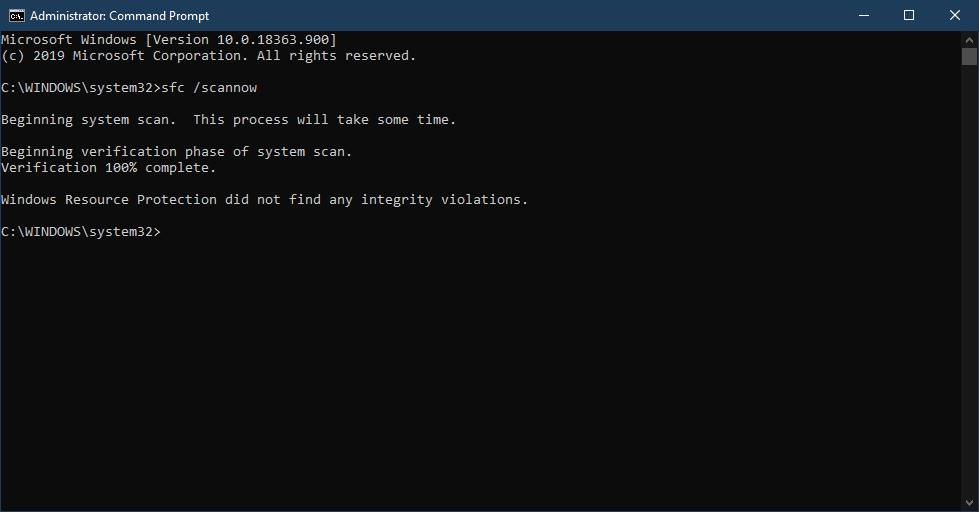

Направи проверка за всеки случай на системните файлове
sfc /scannow
sfc /scannow не открива грешки.
