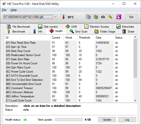

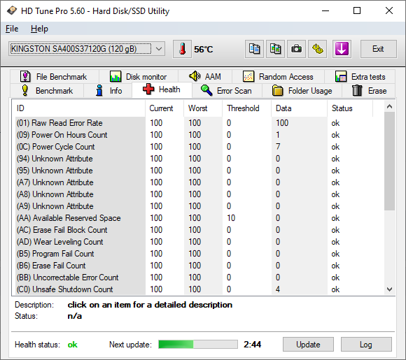

Здравейте. Днес си инсталирах SSD (Kingston A400 120GB) на компютъра и инсталирах Windows 10 на него като в същото време си запазих хард диска включен. Реших преди всичко да проверя дали е в отлично състояние с програмта HD Tune и забелязах че работи на много по-висока температура в сравнение с хард диска ми. Долу в прикачените снимки можете да видите температурата на SSD и температурата на HD. Веднага щом започна да сърфирам из нета, програмта ми изпраща известия че то работи на висока температура. Четох из нета че нормалната температура е от 0C до 50C докато моето достига 59 само при зареждане на една страница.

Има ли опасност това нещо да се стопи ако го напрегна малко повечко? Като например ако започна да тегля файлове по него? Сега докато пиша този пост температурата падна на 52C но както казах, само да заредя някоя страница и веднага се покачва драстично.
По принцип SSD работят на по-висока темепратура, но тази му е много. Намери начин да го охлаждаш! Моето SSD работи на 44 градуса, а хард дисковете на по 30.
Отново бих заложил на грешно отчитане от програмката.
Свалих предната версия 30 и 35 градуса са двата диска, температурата в стаята е 24.9 градуса, компа не е изключван от месец да кажем...

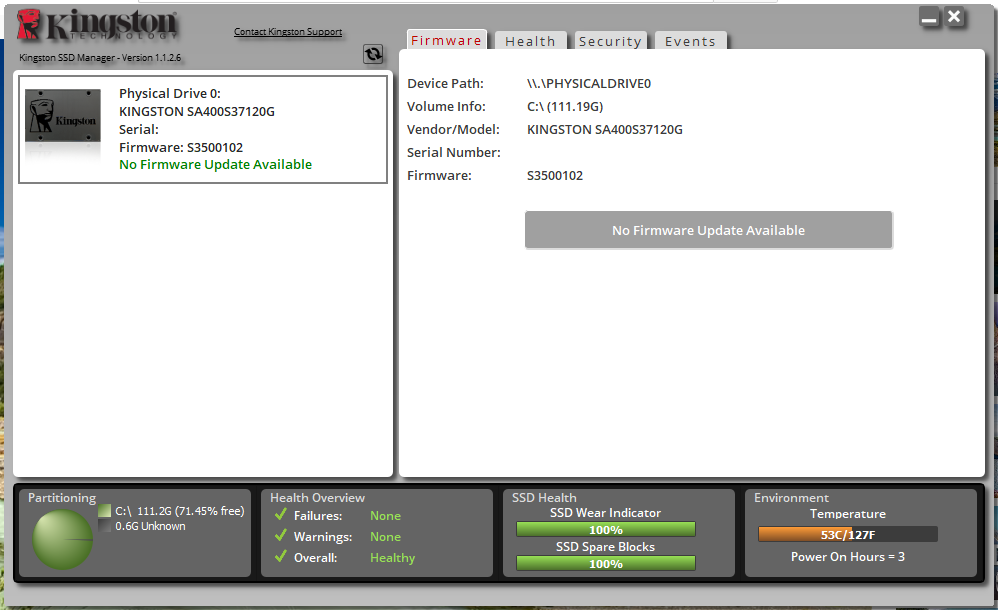

Инсталирах си и Kingston SSD Manager и сравних температурите но и двете програми отчитат една и съща. Снимката я направих след гледане на HD клип от YouTube в продължение на 2-3 минути като тест а стаената температура в момента е 24.5C. Забравих и да спомена че имам един малък Dell Inspiron лаптоп с Micron M550 128GB по който работя 7-8 часа на ден който е под постоянно напрежение с разни задачи и нагреваем защото не съм го чистил или сменял термо пастата от 2-3 години който според HD Tune максимално е вдигал 54C, a тук след един YouTube клип вече съм на 53... Странното е че там собствения софтуер на Micron не може да отчете температура а HD Tune ми показва текуща температура 40C и история с максимална 54C, но е вероятно и да не е правилна тази информация?
