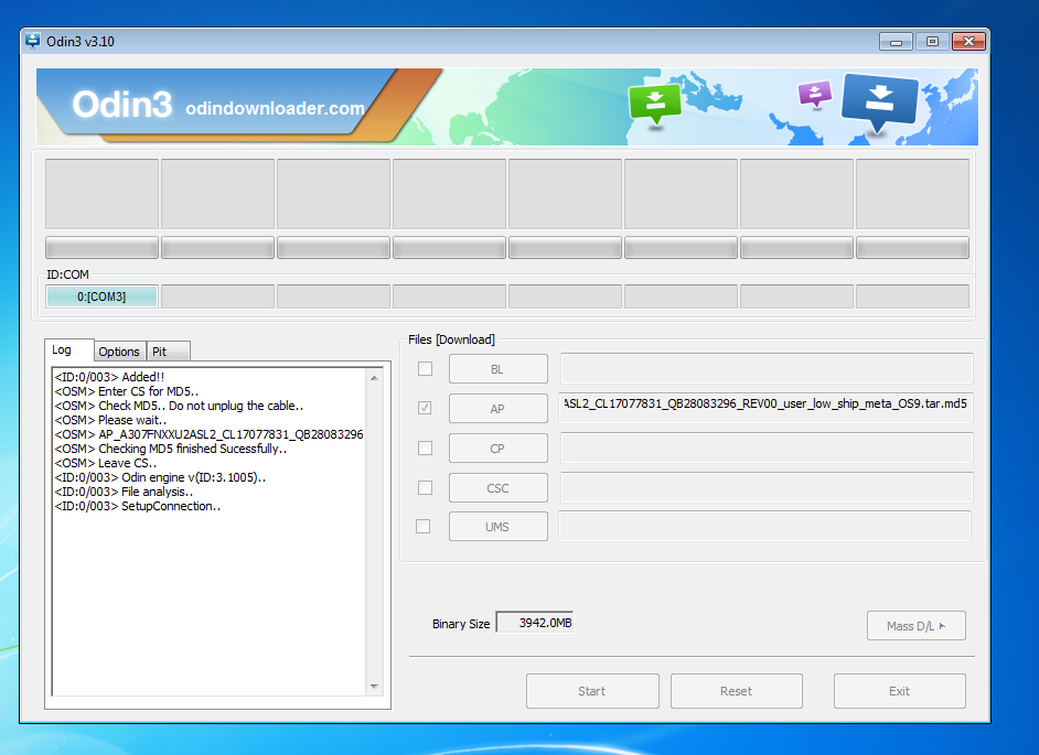

Не мога да получа достъп до Андроида. Опитвам се да го преинсталирам, но odin3 заседна на setup connection, не ми е включен OEM unlock, който позволява да отключа bootloader-а,а отключен bootloader позволява преинсталация на фърмуера затова може ли да ми помогнете да го реша тоя проблем без да се налага да давам никакви пари

Казах ти, че odin3 ми прави номераimage.png.f841869260fd6c5ea02464617041e991.png
10 минути стой така на всеки компютър го пробвах и пак същата работа
преди 1 минута, Теодор Тодоров написа:
Не виждам да има изведена грешка, фърмуера правилния ли е?
преди 2 минути, Теодор Тодоров написа:
Това е фърмуера с който си купих телефона
Опитай с по стара/нова версия на Odin щом мислиш че проблема е в нея. Какво се случва като го свържеш с Kies?

Той във момента е със стара версия 3.10. А най новата е 3.13.1
