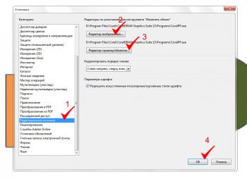

Вие опитайте следното. Нямам Аутокад, но би трябвало да стане. Влиза се в настройките на Adobe Acrobat Pro. Когато трябва да изберете програма за редактиране, изберете екзето на Аутокад.
Сетне, отваряте файла, чукате с десен клик върху фигурите, и искате Редактиране на графики и текст.
Нещо такова, при мен е на руски, но е разбираемо, дори в различните версии, методът е приблизително еднакъв. Сетне пак чукате и избирате цялото съдържание.
Може да ви излезне предупреждение, първо да конвертирате до удачен формат. Нека не ви смущава. Пак чукате трети път и ще ви излезне джам, да изберете с коя точно програма ще редактирате.
