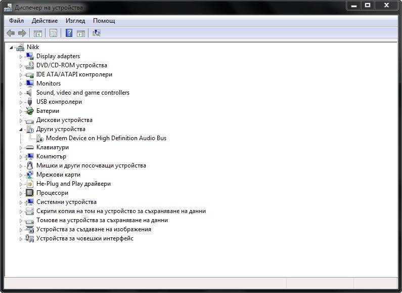

Качи снимка от нотификацията на телефона, като го включиш и дръпнеш бар-а отгоре да излязат нотификациите, както и от device manager на windows.

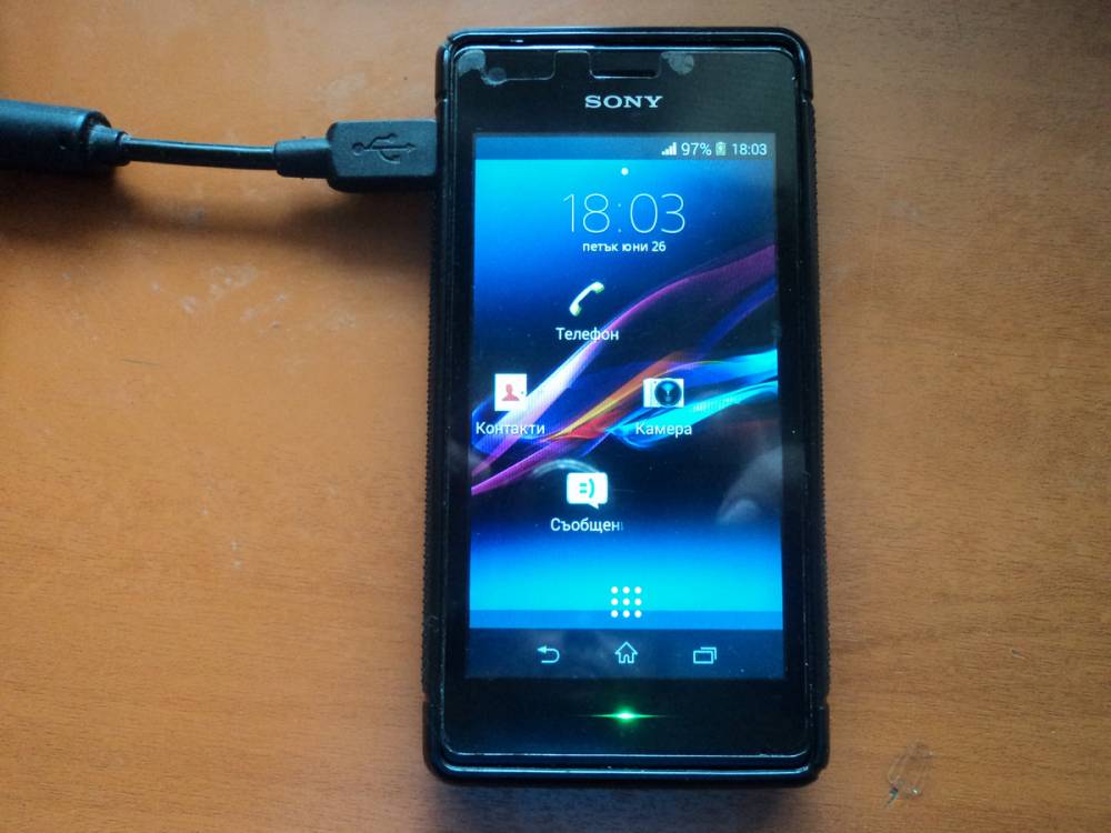

А data кабел ли ползваш, или такъв дето е само за зареждане на батерията?
Ето го кабела вж долу

преди 42 минути, Raze написа:
Няма нотификации а  ето  и снимката

Сега видях и кабела, пробвай с друг.

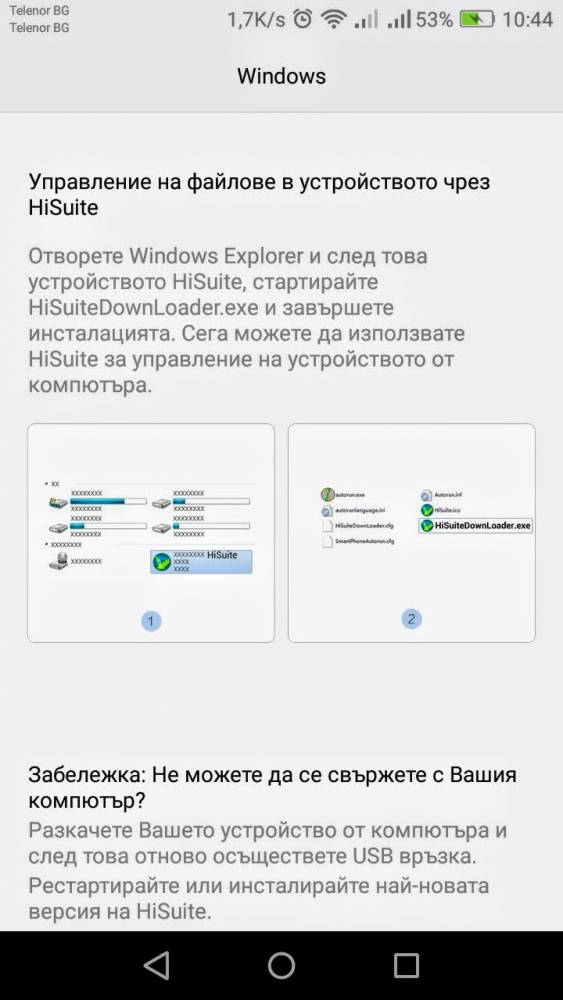

При свързване на смартфон към друго устройство (не само компютър) - предлага се избор от 3 режима на „USB връзка“: „Само зареждане“, „Снимки (трансфер на снимки)“ и „Файлове (достъп до телефона през файлов мениджър)“.
Когато свържа моя Huawei - ме пита за „насрещната ОС“. При избор на „Windows“ - ми показва следното
