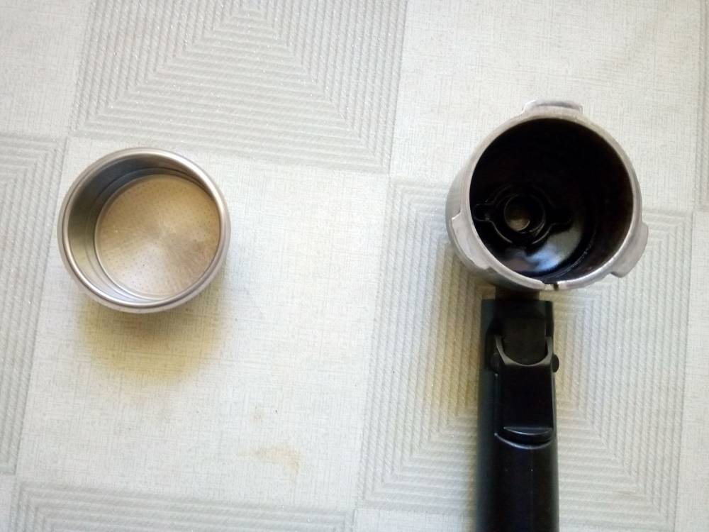

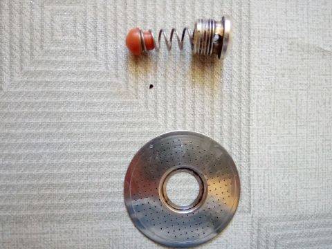

Здравейте! Тръгнах да си правя кафе, ама не тече вода, махнах цедката в дръжката дето се слага кафето, пак не иска. Цедката за кафето съм я чистила много пъти, ама тая от долу,никога!

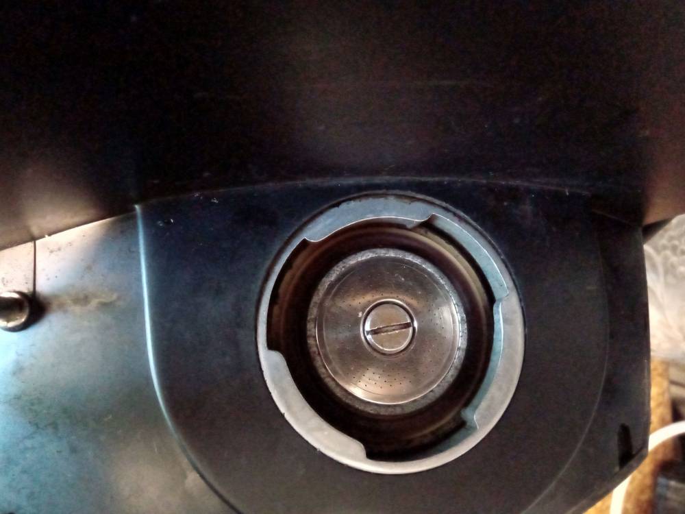

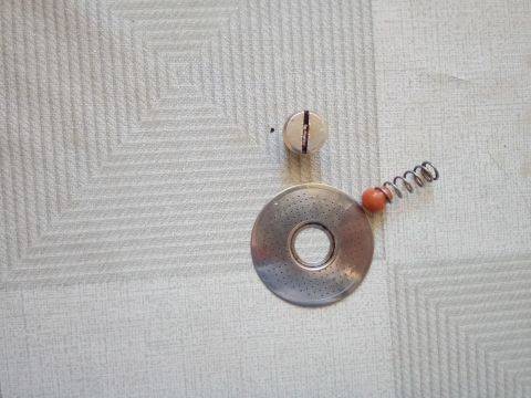

Трудничко я отвих ама я измих де, ама сега кафето като да е малко по рядко... Половин час  се правих ,че мисля и реших, че може би тоя винт от долу не трябва да се натяга до край. Аз го натегнах до края ама не знам дали трябва защото явно регулира водата... Има пружина някаква...една тапа от гума...
Не знам колко е било стегнато защото беше запекло... Някакви идеи?
Благодаря

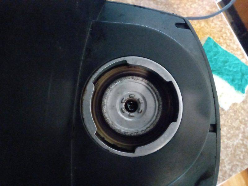

Това, което сте показали на снимката е клапан за налягането - завива се докрай до упор. Без силови упражнения.
Няма варовик, или ако има е много малко. Нито пералня , нито бойлер  ми е давал такива проблеми. Машинката е от 2013 или 2014...не помня точно!
Без клапана пусната започва ли да бълбука и пуска вода?

Това зависи само от количеството на прекараната вода, естествено и от наличното смляно кафе. Няма нищо общо с клапана.
Това зависи само от количеството на прекараната вода. Няма нищо общо с клапана.
Е явно тогава се заблуждавам! И аз го навих това до края! Благодаря! :)
Другият вариант е кафето да е по-ситно и възвратният клапан да връща обратно водата в резервоара. Тогава много дъълго ще се точи или почти няма да пуска вода, вибраторът ще бръмчи по-силно.

Да. То така го пробвах като свалих цедката, че се бях уплашила да не е помпата!
Кафето си е все едно и също като марка!

Виждаш ли 5-те "пъпки" около отвора - цедката ляга на тях и повече не може да се навива винтът.
Вариант да не тече водата, е тя да се връща през възвратния клапан в резервоара. Ако е омекнала пружината й може да се случва такова нещо - налягането отваря първо възвратния и не може да отвори този, който си свалила.. Загледай връща ли се вода при направата на кафе.
преди 3 минути, DarkEdge написа:
Аха. Ами значи си е до край както го направих! Или както казваш това да се е случвало, понеже цедката беше бая позадръстена! Тя практически никога не е чистена. Това е за първи път сега!

Да, може затлачването да е връщало водата
Споменаваш го сега 😎😧
Нали за това я разглобих. Не течеше вода! :)

При мен, сходен проблем. Оказа се самата ръкохватка. Ако се разглабя и тя периодично се почиства.
Проблема при мен се оказа точно това. Разглобих моята, почистих и всичко си дойде на място.
О, аз тая цетка редовно я чистя с Медикс - грил. Извадя я, и я остава в едно канче като и сипя Медикс. За 1-2 часа изкарва всичко!
Защото моята цедка е с двойно дъно и остава между дъната и запушва. Особено ако синът ми я забрави, нагрява и кафето се опече дето е останало!
