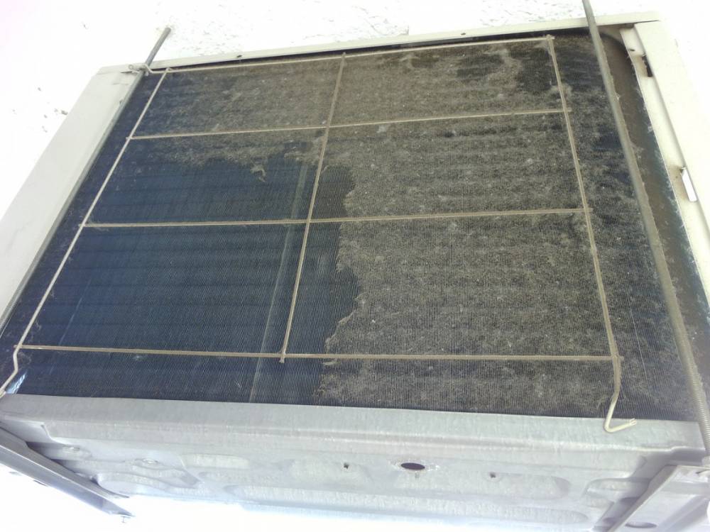

Покажи как миеш твоите и чернилката се стича по фасадата и прозорците на хората.
Ето пример, около месец работа, на висок етаж при това и тъкмо съм започнал да го чистя:
