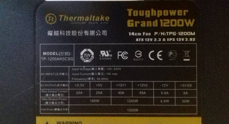

Здравейте кажете ми нормално ли е това,след изключване на компютъра ми вентилатора на захранването продължава да върти около минута,а след като изключих  кабела на захранването, диода на дънната ми платка продължи да свети около 3-4 минути,Искам  да изясня,че досега бях с обикновенно захранване 700W,а сега монтирах модулно 1200W модела го виждате на снимката. Понеже досега не съм ползвал такова захранване искам да знам имам ли проблем или това е нормално за всяко модулно захранване.Благодаря
Да от различни компютърни сервизи ми казаха че това не е никакъв проблем а моделът на захранването е такъв   😛
Модулно или не единствено означава колко голяма бъркотия правят кабелите вътре в кутията (т.е. дали ще има излишни такива). От електрическа гледна точка и гледна точка на управлението може да е изпълнено всякак. Най-вероятно в книжката е описано това поведение на вентилатора.

Погледни надписа. 1200 вата, почти сешоар за коса. Трафът може да работи до 105'С, това важи и за изглаждащите кондензатори и въобще мосфетите на радиаторите. Гасиш машината и спира вентилатора не е вариант. Води до термични удари, затова инженерите са решили, да отделят вентилатора в отделна верига. Аналогия с вентилатора на автомобилния радиатор лятно време.
Относно светодиодите - също нормално. Консумацията им е нищожна, до 10милиампера и затова се получава този "ефект".
Новото при модулното захранване е, че отпада брадата от жици, най-вече свободните линии. Отвътре е същата схемо-техника.

Има и друго. Това и подобни по мощност захранвания са изпълнени по различен начин за управление и стабилизиране на напреженията. Това чудо 1200W има един или два трафа и след тях е с отделни конвертори за всяко едно напрежение. А вентилатора е хубаво, че е направен да е независим. Това трябва да те радва, не да те притеснява. За светодиода той може да за захранва от някой кондензатор на изхода след изключването да свети малко време.
