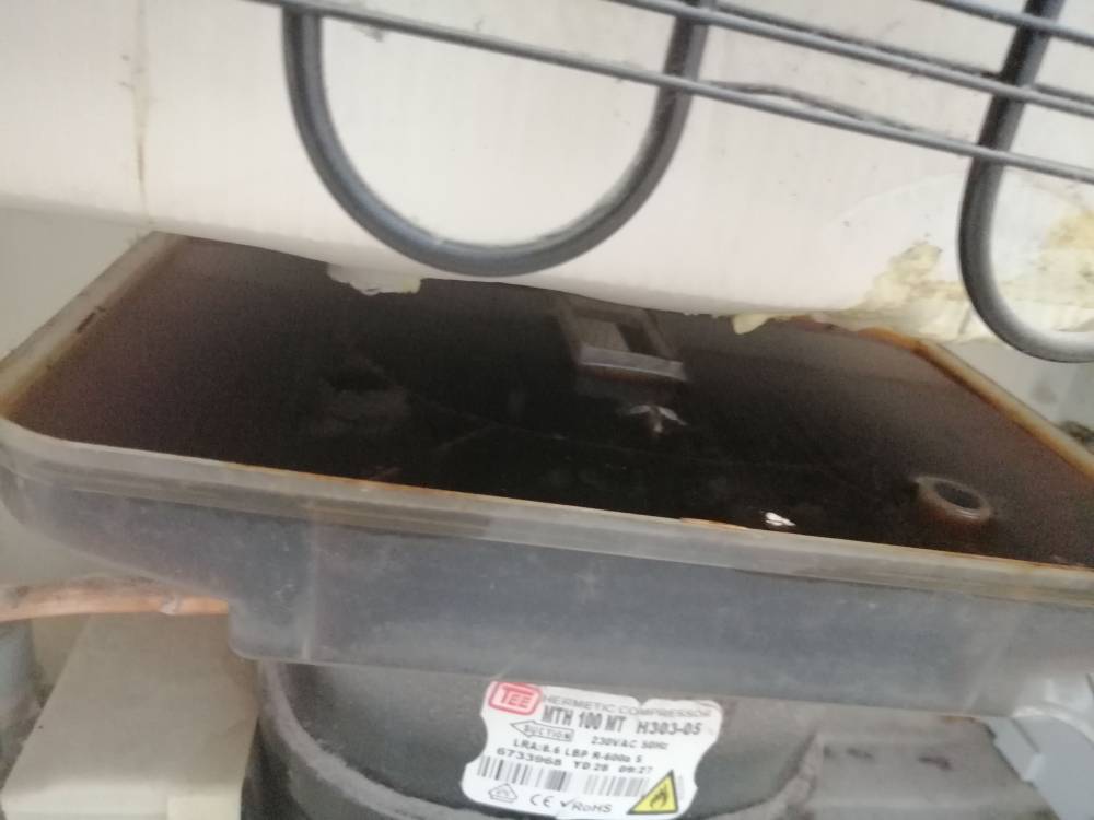

Здравейте! За първи път след 12 години вярна служба, хладилникът протече, като цветя на течността е кафеникава. Погледнах го отзад и видях някаква препълнена с тъмна течност ваничка, както и несиметрична дупка в самия хладилник над ваничката. Моля ви за съвет, ако сте имали такава ситуация. не нам дали тази ваничка се маха и течността на самия хладилник ли е, или е мръсна вода? Благодаря ви!

Здравейте!
Първо - хубаво е да кажете марка и модел на хладилника.
Тази тавичка служи основно за събиране на конденза и охлаждане на агрегата. По принцип може да се маха, но е според ... зависи. Тъмния цвят най-вероятно е от нещо, което е било в хладилника - например, разлята храна. Няма вероятност да е масло или нещо подобно - маслото е в агрегата, който е под тавичката.
На първо време, опитайте да махнете течността, без махане на тавичката. Например - с домакинска гъба. После - почистете отвътре самия хладилник. Добре е да се почисти и дренажната тръбичка. При изключен хладилник - налейте чиста вода в отвора, под изпарителя и вижте дали се изтича в тавичката.

Благодаря Ви за съвета! В хладилника никога не е имало разлята храна, но явно се е събирала дълго... Маргата е BEKO. Ще махна течността и да попитам, дренажната тръбичка отвътре на хладилника ли се намира? Виждала съм една дупчица. Оттам да налея чиста вода, нали? Много Ви благодаря! 🙂

В хладилника никога не е имало разлята храна, но явно се е събирала дълго... Марката е BEKO.
Не казвам, че е от един път - явно се е събирало „капка по капка“. Отделно - течността се затопля и се развиват разни бактерии, мухъл ...
Дренажната тръбичка е скрита, а входния отвор е в дъното - под изпарителя. Точно въпросната „дупчица“. Идеята е, при размразяване - водата да се отече навън.

Направих всичко, както казахте. Накрая налях малко вода в дупчицата отвърте  на хладилника и тя изтече във вече почистената тавичка. Хладилникът и преди интервенцията си работи и охлажда идеално. Дано проблемът е бил само в това и да не ме напуска все още уредът. Благодаря Ви и приятна вечер! 🙂

...и тя изтече във вече почистената тавичка. Хладилникът и преди интервенцията си работи и охлажда идеално.
Щом е така - значи проблем няма!
Нормално състояние - особено, ако не сте проверявали там от много време. То, не че много хора гледат точно там - без причина.
Пп. Повредите на хладилниците са основно от „изтичане на хладилен агент (газ)“ и повреди в електрониката и/или агрегата. В случая няма нищо такова!

А дали не е ... „саморазмразяващ“?

Когато го купих пишеше, че е саморазмразяващ, но камерата образува лед. Не знам дали това е нормално. И последен малко "тъп" въпрос, ако хладилникът изгори, това чува ли се или просто спира да работи? 😉

Саморазмразява се хладилната част - изпарителя, не камерата!

И понеже се сещам, че в началото съм пропуснал една подробност - да я добавя.
преди 1 час, Албена Ангелова Тодорова написа:
За първи път, след 12 години вярна служба, хладилникът протече ...
Не - за първи път е протекло извън тавичката
 Може би заради високите температури, честото отваряне, влага и други причини - отделилия се конденз не е успял да се изпари! И преди тавичката се е пълнила, но не е преливала.
