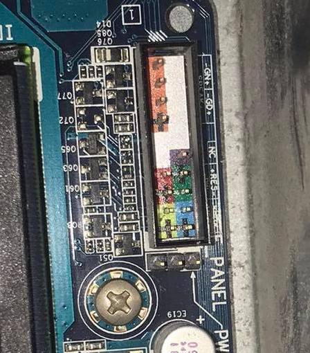

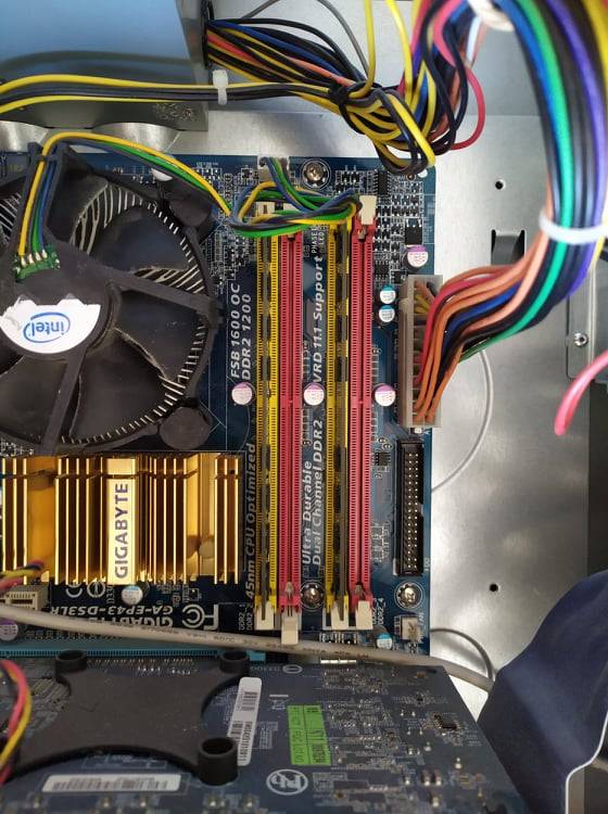

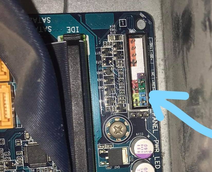

Проблема е следният,доста време не бях пускал компютъра и като пробвах не иска да тръгне.Не светва изобщо от копчето.Отворих го и проследих кабелите до платката,но без да искам ,по точно лесно излезнаха от гнездата и не ги запомних.може ли да кажете така по снимки кой къде да пъхна и къде може да проблема да не трътва.Компютъра е стар и забравих точно модела на платката.
В книжката е описано: https://www.gigabyte.com/Motherboard/GA-EP43-DS3LR-rev-10/support#support-manual
Когато намериш къде се свързва Power бутона, можеш да пробваш да го включиш и като просто окъсиш съответните два пина с отвертка или пинсета (например ако се съмняваш, че самият бутон на кутията не работи).

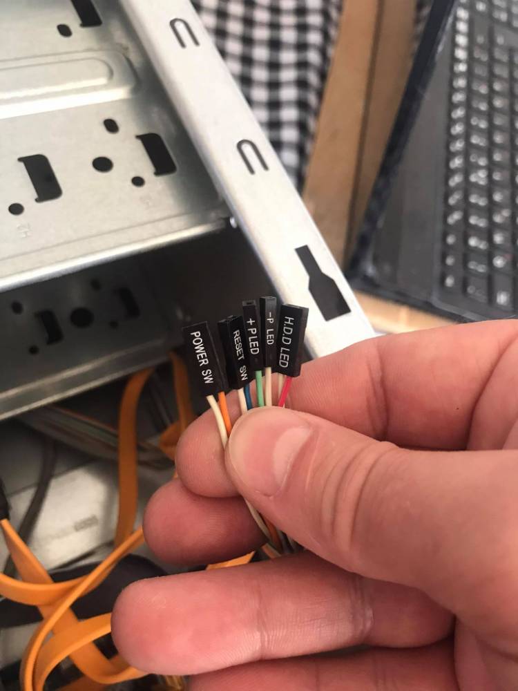

Свързах HDD .RESET SW.POWER SW както е по схемата и останаха двете единични +РЛЕД и -РЛЕД.Тях ги свързах на останалите две места където пише +MSG-  .+-са в първото и минуса в второто.Белите кабели са минуса значи.
Power SW те интересува основно, при него (както и при копчето за ресет) няма значение полярността. Пробвай така - останалото е индикация и не е задължително, за да се включи.
