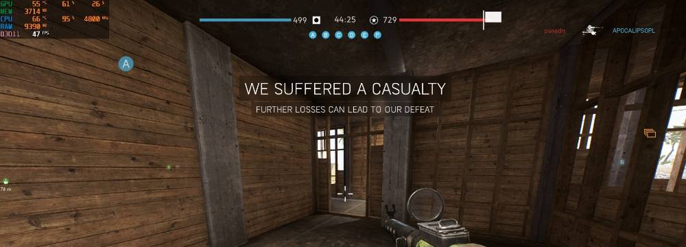

Здравейте , компютъра ми е този от подписа а процесора е клокнат на 4.8 . Като играя BFV , предполагам се случва ботълнек в процесора . Бихте ли ми помогнали какъв е случая ?  Процесора  работи на около 80-90 % а видео картата 50-60 % . Настройките са максимални .

Благодаря много , че заради мен се ровиш и в други сайтове и форуми . Пробвах с тази опция , ама ефекта е един и същ . Отделно мисля че съм с directX9  . Моля те , виж тези клипове .  На втория клип , е със същите части , а видеото му работи на макс а моето на 50 % , като фпс-а ми е като неговия .

Значи при включен вертикал синк на 60 фпс , картата работи на 35-55 % , а при иключен работи на 70-85 % с над 110 фпс .
