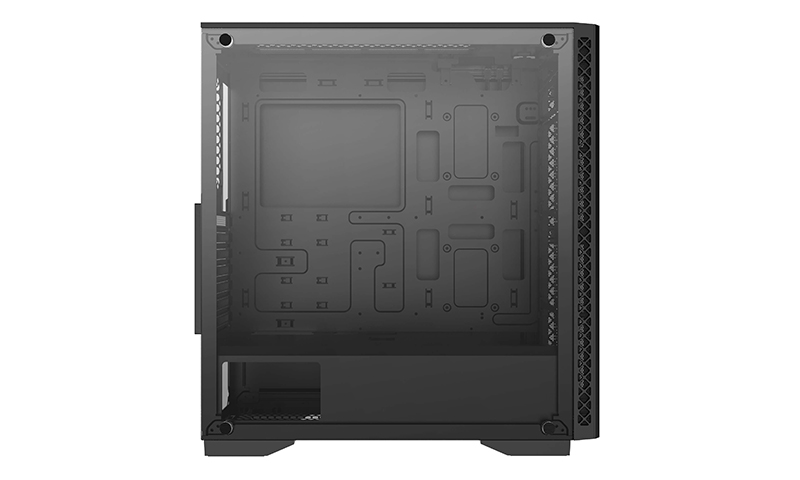

Още един глас за Deepcool MATREXX 50/55/Mesh, която и от трите да избереш няма да съжаляваш. Търси варианта с 4 вентилатора за 50 или 3 за 55. За парите си нямат конкуренция, особено matrex 50 с 4 ARGB вентилатора. Сравнена с по-скъпата и уж по-висок клас PHANTEKS Eclipse P350X, кутията е по-просторна, ламарината е по-дебела и идва с 4 вентилатора. Кейбъл мениджмънта на Phanteks обаче е по-добре измислен, но с малко повече свински опашки и с Matrexx-а се получават нещата

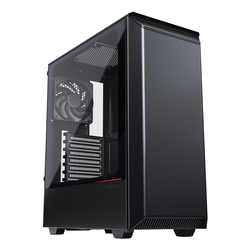

Благодаря ви за предложенията, спрях се на Phanteks P300, гледах няколко ревюта на кутията и като цяло ми хареса.Трябва да взема само някъкви по-читави вентилатори.Да попитам за сайта Vario надежден ли е, понеже никог не съм поръчвл нищо от него ?
Кутията е само с един вентилатор и няма такива RGB вентилатори като на снимките. Ето ти ориентир за цени на RGB контролери и вентилатори..
Най-евтините 2 вентилатора + контролер са ти 40лв., а в Deepcool MATREXX 50 ADD-RGB 4F имаш 4 вентилатора с контролер, включени в цената на кутията 98лв. с безплатна доставка.

Започнах да се вманиачам с този airflow.Това, което ме отказва от тази кутия е стъкления панел, не знам дали ще влиза достатъчно въздух 😕
- не е за вманиачаване, но е ясно, че меш е по-добре от затворен фронт особено ако отворите за въздух не са добре проектирани
- p300a можеш да сложиш 2 цветни перки отпред , друго решение на добра цена с 2 фабрични -nr600, но има само с включена 5.25 касета в момента
Голяма работа като Р300А има мрежа, след като е по-малка. Deepcool MATREXX 50 ADD-RGB 4F е с 3 вкарващи вентилатора и един изкарващ. Има си странични отвори от където да влиза въздух. Спокойно въздуха ще си намери място от къде да влезе, няма да се върти вътре в кутията.

преди 1 час, Daniel Delchev написа:
Твоя си работа... това не е панел запушващ изцяло вентилаторите, а е просто отдалечен достатъчно и въздушния поток се осъществява отстрани и отдолу. Другия модел на Phanteks P300 без А е точно с плътна материя на мястото на решетката и никой не мрънка, че това е проблем, а там въздух постъпва единствено отдолу и отгоре.
- размерът принципно няма значение за потока толкова, колкото дизайна и устройството - ето защо миниатюрна кутия като meshify C има далеч  по-добър поток от огромни кутии със затворен фронт
- перки трябва да се добавят на p300a естествено, важното е, че устройството позволява добър поток

- когато има странични/долни въздуховоди трябва да се добре измислени и реализирани, с достатъчно място и ниска рестриктивност -при матрекса не го виждам точно така
