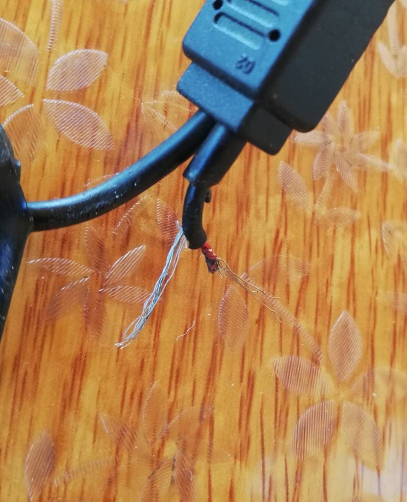

Мисля, че намерих проблема. В магазина от който купих са монтирали захранваща букса. Махнах внимателно буксата и вижте състояните на кабелите. Червения кабел е останал само 3 - 4 жици. Имали ли спасение. Някой ел. Техник ще можели да го оправи т.е.  да удължи кабела.

Не виждам никаква снимка. Ако говориш за буксата за захранването....има по 70 стотинки с винтово хващане на кабела
Махнах монтираната букса. И състоянието на кабела... Най вероятно проблема с нощното виждане е от това.

Това захранването на камерата ли е.... или сигналния? Това "нещо" от което излизат тия кабели е като малък джойстик, нали?
Ставам нахален, но дай и една снимка в по общ план. Искам да разбера какво има на другия кабел от снимката и на "третата страна".
Имам чувството, че модела на камерата, който написа....не е верен. Тази серия нямат контролер (това, което предполагам, че е на снимката)
Ако това е зхранващия кабел (12 VDC) - все още е спасяемо положението - има поне 10 мм и можеш и сам да се справиш...
Просто не мога да се ориентирам каква "букса" е имало на този кабел. А проблема с нощния режим..... може и да е от това, но меоже и да не е.

Да, захранването е - всеки кадърен с поялника ще се справи. Но се съмнявам, това да е причина за "нощния режим"
