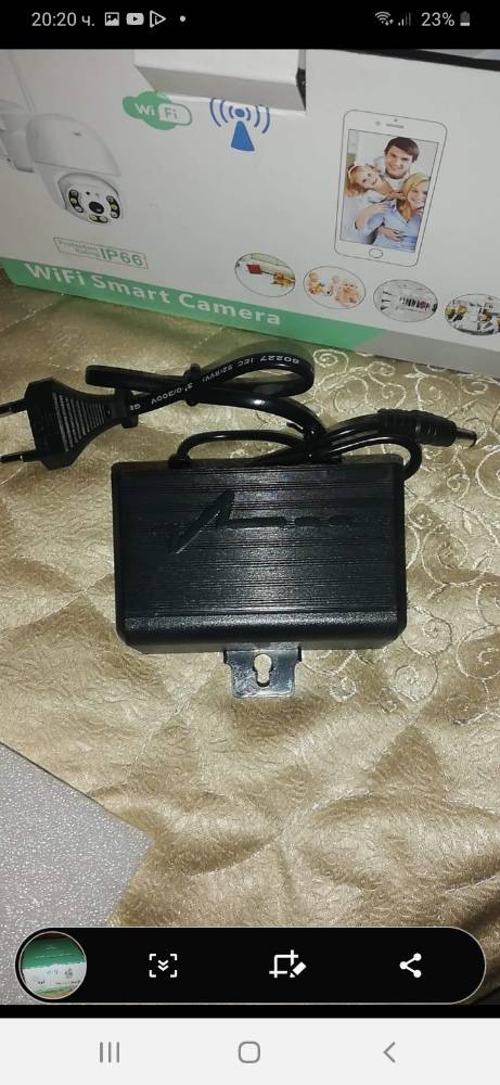

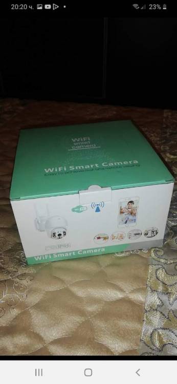

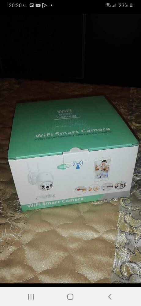

Здравейте братовчет ми купи тези камери 2 на брой как се монтират и имат ли отдалечен достъп.Трябва да се върже още един рутер за по добър сигнал че двора е голям а как да вържа камерите към рутера.Като са пуснати мобилни дани на смартфона може ли да се гледат.

Би трябвало като ги включиш и на телефона си инсталираш мобилното им приложение от него да настроиш wi-fi мрежата към която да се закачат. Натам е лесно. И да може да ги наблюдаваш от всякъде след това пак с мобилното приложение.
Като за начало в кутията има ръководство как да ги свържеш.
Ако няма на твоя говорим и/или разбираем език, то може да ползваш вид превод ползвайки компютъра.
За да имаш достъп до камерите, то на телефона си трябва да инсталираш приложение, същото би следвало да е споменато в ръководството.
Може да се наложи да се отворят някои портове в рутера.
Не е задължително друг рутер, а само "точка за достъп".
Успех!

По принцип записа става на SD карта. Ако има поддръжка на ONVIF - на съвместим NVR. Имай в предвид, че се нароиха много супер китайски "клонинги" и има вероятност, да не можеш да използваш cloud . Тогава отдалечения достъп става леко проблематичен без перманентно публично IP. В голяма част от китайските клонинги, камерата е в режим АР и за първоначалните настройки, трябва да се свържеш с SSID, което прави камерата.
ПС: От къде са купувани тези камери?

Access Point (AP) - Точка за достъп - отделно, хардуерно мрежово устройство. Налага се, ако покритието на основното АР (рутера) е слабо при камерите. Но ако самите камери имат Ethernet (LAN) порт - по добре си пусни UTP кабели до суича. Така или иначе, ще трябва да им мислиш и за захранване на тези камери......едва ли са с PoE. Продава се комбиниран кабел UTP/FTP+2x0,75 за 12VDC. С приличен захранващ блок няма проблеми и на по големи разстояния
