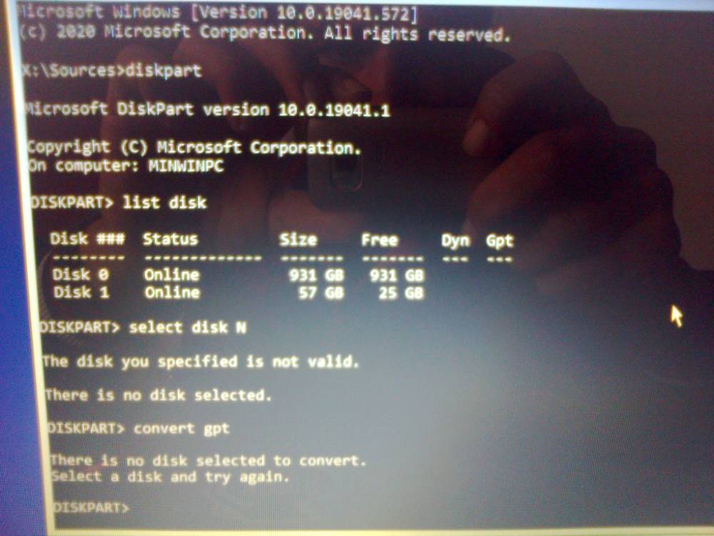

Покажи картинка с command prompt (Shift+F10) - diskpart
diskpart
list disk
select disk N
(забележка: тук N е номерът на диска, на който ще се инсталира Windows. Всеки рес завършва с натискане на Enter)
Има ли в дясната колона * ?
Ако да - дискът е конфигуриран за работа с gpt. Ако нямам - изпълни командата
convert gpt
exit
И продължи с инсталирането

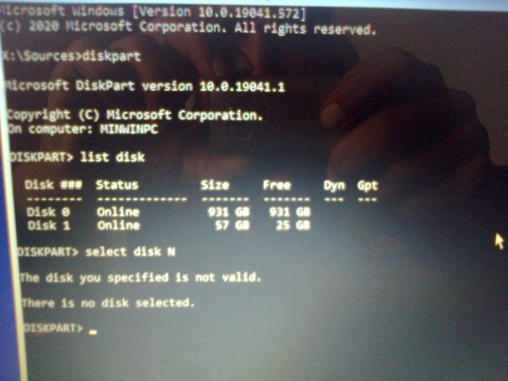

Между другото свалих ОС от Майкрософт. https://www.microsoft.com/bg-bg/software-download/windows10
select disk N :D
А човекът горе ти е написал на чист български : "
(забележка: тук N е номерът на диска, на който ще се инсталира Windows...)"
П.П. И ако пак не става ясно - N (от Number) се дава като примерен символ, който трябва да замениш с номера на диска, който искаш да селектираш - конвертираш - и инсталираш Windows OS
преди 6 часа, Георги Кучков написа:
Дискът ти е в  MBR!!! А защо не четеш какво  пише в постовете??? Писал съм диск N и на мястото на N да впишеш номера на диска от резултата!!!!!!!
в случая

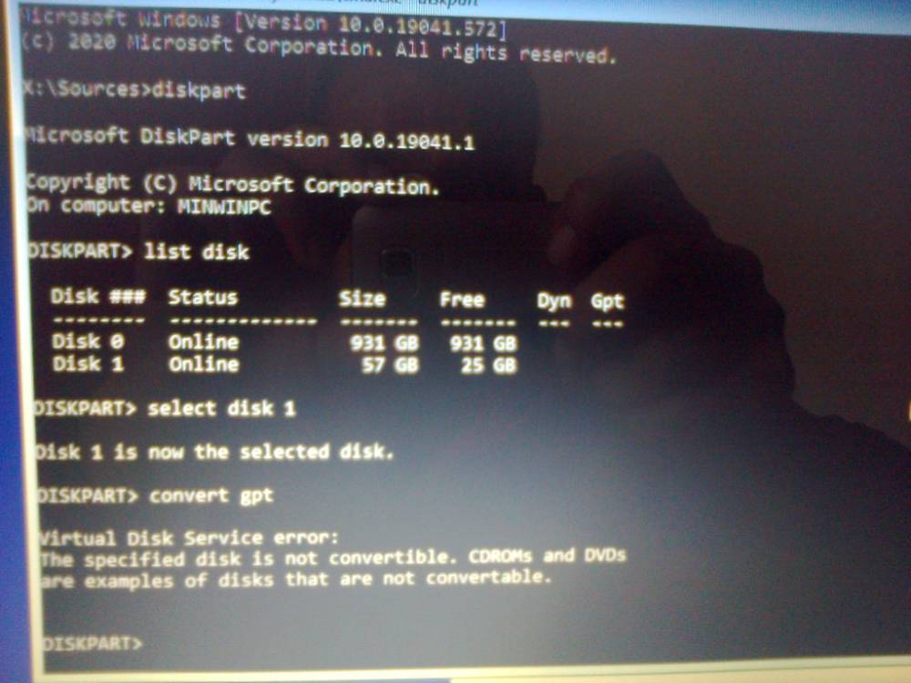

преди 7 часа, Георги Кучков написа:
diskpart
list disk
select disk 1
convert gpt
exit
преди 1 час, цър-вул написа:
в случая
