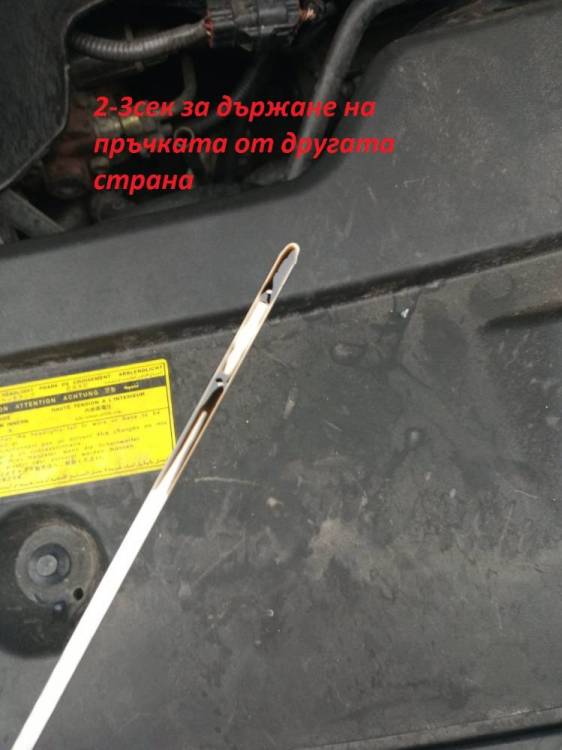

Ако колата е обслужена с масло Castrol 5w30 а аз съм долял 300грама Castrol 5w40 проблем ли е за мотора ? Човека от който я купих ми каза след 5000-6000км  си смени маслото, да ама на връщане от друг град (на 300км разстояние, че ходих да сменявам талоните , т.е минах с нея около 650-700км с масло под минимума ) като видях че е под минимума долях ...млад шофьор съм на една седмица още не съм навътре в материята, моля за съвет най вероятно маслото си е за смяна още сега, но все пак кажете дали не е проблем  това доливане

да допълня че сега е точно на минимума...

и все пак защо не се вдигна между 2те резки с тия 300 грама, ще го сменя разбира се.. както казах доверих се на това което ми каза да го сменя след 5000км ...и когато го проверих видях че е под минимума.... и някаква идея дали има проблем че съм долял 5w40 докато е с 5w30 това ме интересува най-вече
Нищо няма да стане, че си сипал различно масло. А не се вдига, защото си сипал малко. Просто отиди и си смени маслото. Налей колкото трябва и го следи.

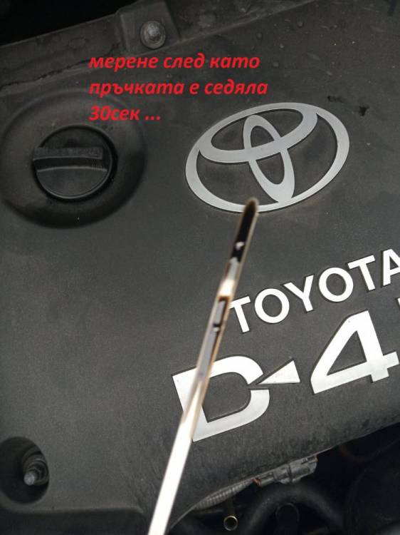

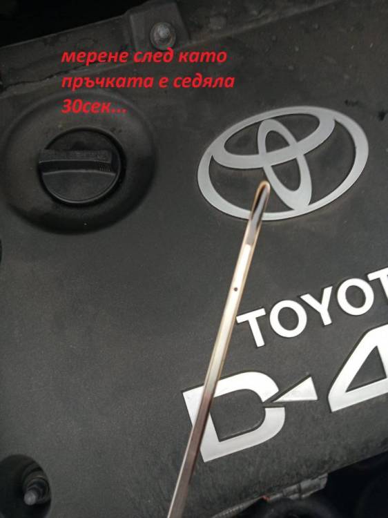

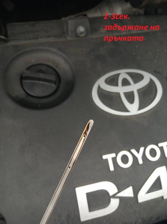

увери ме че го е сменил преди 10 000хил. каза сменяй го след 5000хил. иначе го питах не ми е проблем да дам 200лв ли колко е за смяна така и така съм дал 6000лева...не ме разбирайте че ми е за една смяна на масло долих още малко като чели вече е по добре сега ще прикача снимки
и сега след 30сек когато е стояла пръчката.....
В зависимост от шофирането на автомобила според мен е и интервала за смяна на маслото - при по-често градско би следвало да се сменя до 10К км, ако е предимно извънградско и 15К км ще са ОК. Все пак в градски условия двигателят работи и по светофарите, но реално не отчита километри и превърнато в моточасове може да излезе, че си над интервала от 15К. Автомобил за 6 000 лв. не е първа младост и то дизел D-4D. Спести си мъките и си снижи интервала на 10 000км, но за сметка на спокойствието. На някой марки автомобили вече им дават и до 25К км интервал за смяна, но това според мен е несериозно. Все още не е измислено супер якото масло, което да не губи свойства и след 20К км.
За меренето - спираш автомобила на равно място, изчакваш 10-15 мин да се отече маслото и мериш. Като гледам е по средата, така че не е проблем.
