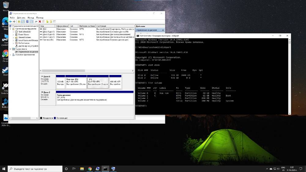

Здравейте наскоро си преинсталирах компютъра и видях че нямам хард диск а само ссдто на което е инсталиран Уиндоуса.Опитах да го оправя през диск мениджмънт но ме ми дава буквално нищо да правя от настройките ще прикача снимка за да видите за какво става на въпрос.

Покажи тази  картинка и картинка на прозореца  на Command prompt (Admin) с изпълнени следните команди:
diskpart
list disk
list volume
преди 8 минути, цър-вул написа:
diskpart
list disk
list volume

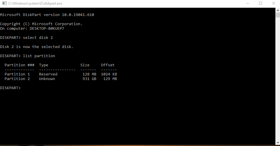

преди 50 минути, Богдан написа:
Diskpart
select  disk  2
list  partition
какво съобщение връща?

имаш предвид харда. щот го гледам че е един дял, запълнен до дупка....няма свободно място
само дето не съм в час с GPT, не трябваше ли да има  FAT32 дял с инициализацията ...тъй де, склероза мъй налегнала и не помня
преди 8 минути, дpъндю написа:
Имам предвид по принцип. Понеже скрийншотът на автора е голям, сайтът го е смалил при качването, и не мога да прочета точно за какво става въпрос :mad: .

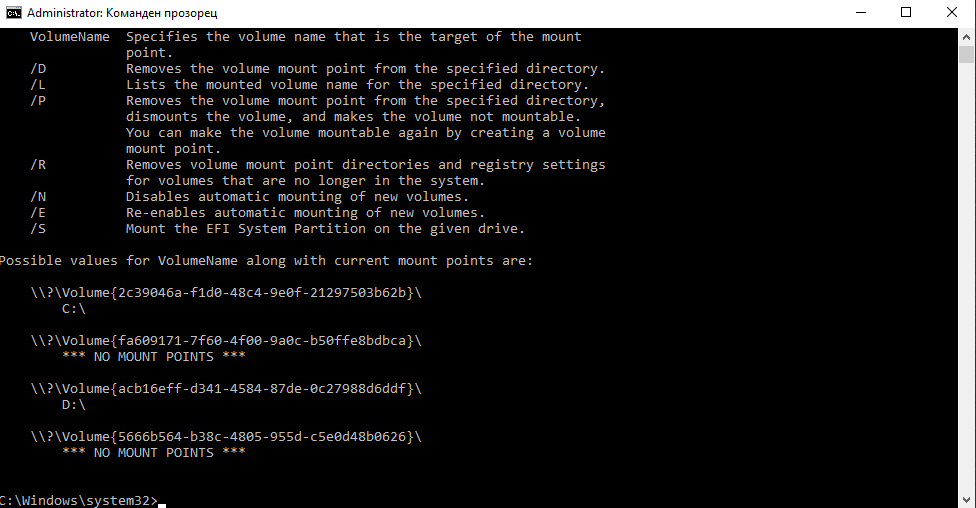

преди 7 минути, цър-вул написа:
В command prompt as admin изпълни mountvol и покажи резултата.

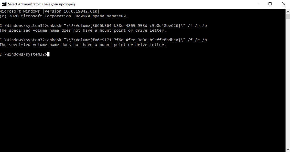

В command prompt as admin изпълни (копирай и поставяй ред по ред)
chkdsk "\\?\Volume{5666b564-b38c-4805-955d-c5e0d48be626}\" /f /r /b
chkdsk "\\?\Volume{fa6e9171-7f6e-4fee-9a0c-bSeffe8bdbca}\" /f /r /b
и не прекъсваш/рестартираш, докато не  приключи проверката.
Покажи прозореца със сканирането. Ако е по-дълъг(висок), натисни [Ctrl]+[Home] [Ctrl]+[A] [Enter]
Влез тук в темата, кликни в полето за писане и натисни [Ctrl]+[V]
Само това излиза

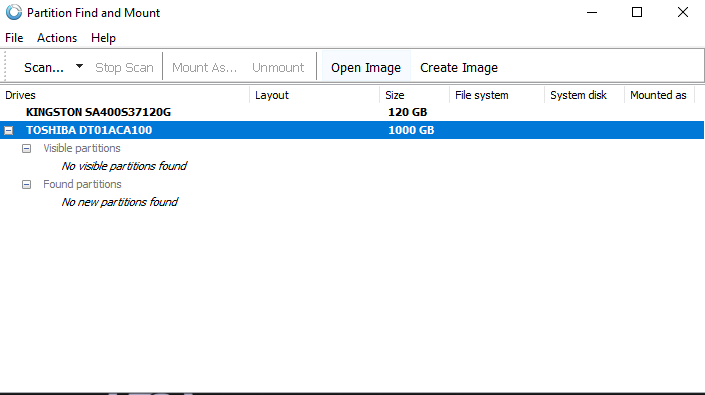

http://findandmount.com/howtouse/
Прочети инструкциите за работа, изтегли, инсталирай и сканирай твърдия (големия) диск.
Преди това изпълни тази команда:
mountvol /E

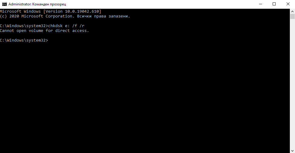

С тази unknown partition нещо не е както трябва. Ако няма нищо важно на дяла, може направо да се изтрие. Ако има важна информация, може да пробваш това:
https://itstillworks.com/fix-unknown-partition-8348942.html
Първата стъпка:
How to Fix an Unknown Partition
Ако и това не помогне, остава варианта да сканираш със софтуер за възстановяване.
преди 1 час, цър-вул написа:
mountvol /E
Това излиза след сканирането
преди 53 минути, Raze написа:
Първата стъпка:
Направих всичко от инструкциите и изписа само това
