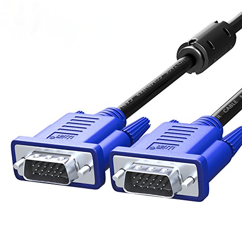

Ако си с такъв кабел виж дали има 1 или 2 филтъра.
VGA Cable 1.5M Heavy (Black - Blue) - Buy VGA Cable 1.5M Heavy (Black -  Blue) Online at Low Price in India - Amazon.in
