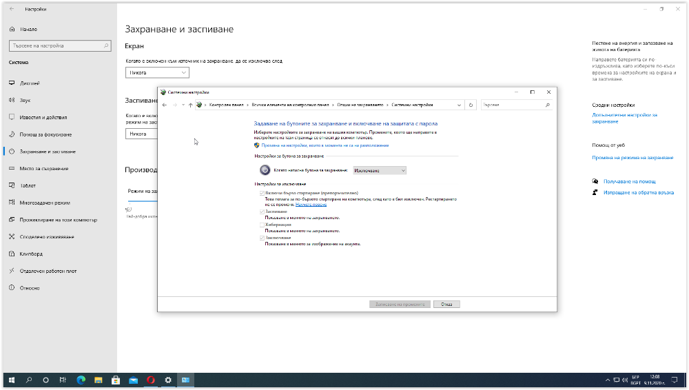

Здравейте. Проблема ми е от няколко дни. Та.. като shut down-a комоютъра вентилатора на процесора и на захранването продължават да работят, също така копчето на предния панел продължава да свети.
На горната картинка опцията за Бързо стартиране ако е включена прави подобен проблем с бавно изключване и въобще да не се изключва компютъра.
