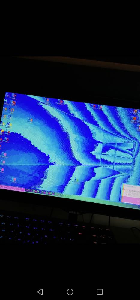

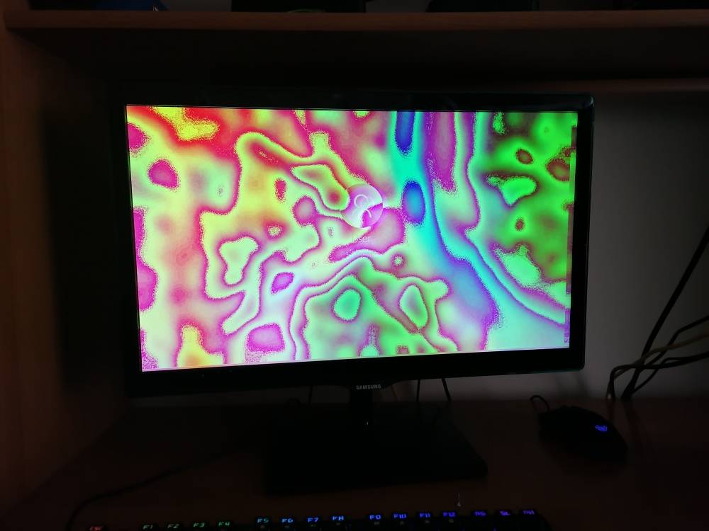

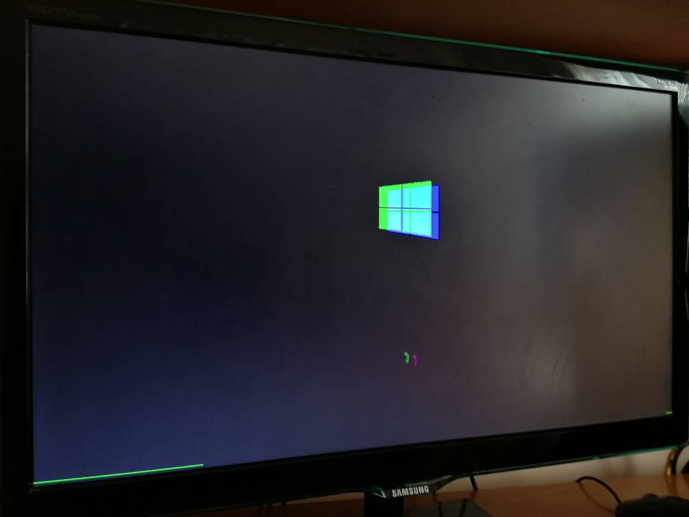

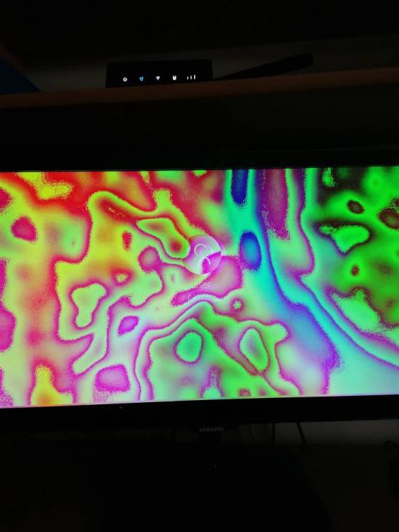

Здравейте. Ставам днес сутринта, включвам си компютъра и гледам екрана е буквално така както го виждате на снимките. Вчера вечерта играх, нямаше никакви необичайни проблеми, всичко беше точно и днес сутринта....това.Някой има ли някакви идеи от какво може да е, как мога да го оправя и въобще мога ли да го оправя? Ще ви бъда благодарен. Видеокартата ми е GTX1050 ti 4gb PALIT
С какъв кабел е свързан монитора - DVI, VGA, HDMI? Ползваш ли някакви преходници? Марка и модел на монитора?
преди 3 минути, Raze написа:
Ползвам HDMI кабел, без преходници. Монитора е Samsung T22D390.
Пробвай с друг кабел ако можеш. Ако имаш телевизор, тествай там как ще се вижда. Провери дали кабела нещо не е излязал от видеокартата или от монитора.
преди 2 минути, mprodanov_ написа:
Като за начало тествай с друг кабел.
преди 13 минути, Raze написа:
Много ви благодаря, проблема е от кабела!

Повреден, или полуизлязъл от куплунга? С какъв кабел пробва?
