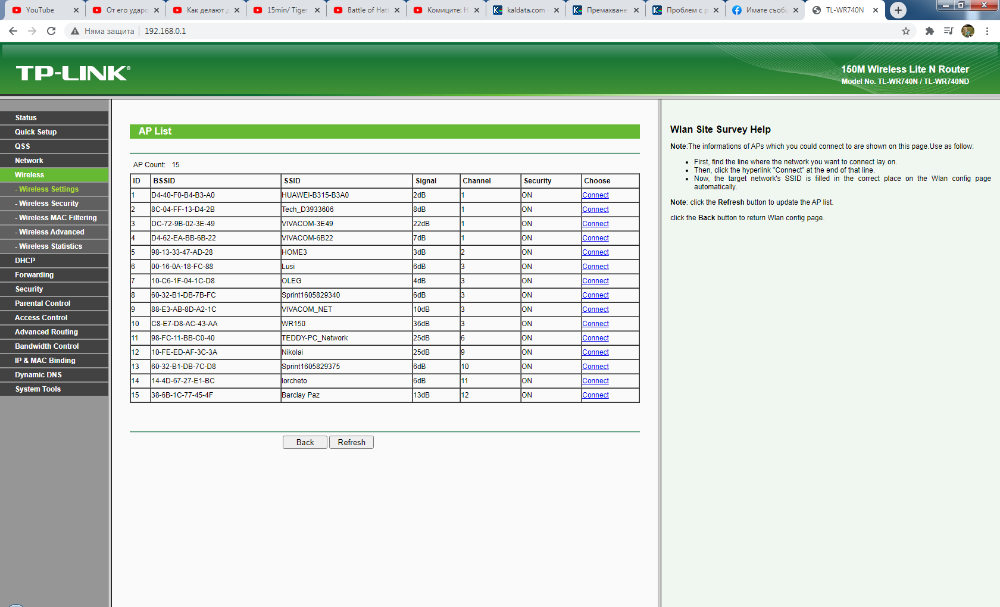

Може рутерът да е наред, просто в района да има доста безжични мрежи и устройства. Може да влезеш в ТП линк рутера и да покажеш какво ще ти излезе като избереш опцията Survey
