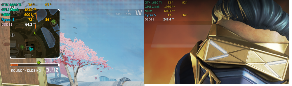

Направих тест в игра видео картата вдигаше 77-80 градуса , и процесора я догонваше по температури... като всички вентилатори работеха на макс.
Направих малко икономия с кутията когато сглобявах с цел да взема по-добри други части с което сега явно има отражение - кутията е тази , вчера ми хрумна идеята да сваля страничния панел които е плексиглас не темеперирано стъкло.
ии резултатите бяха CPU - 55-59 градуса , GPU - 65-68 градуса при същото натоварване в игри.

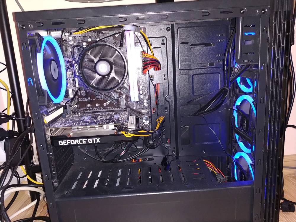

И с 4 вентилатора не се справя? Покажи една снимка на ситуацията в кутията

Свалям да издухам всички перки и да ги изчистя от праха  ( който е на 1 седмица )

Въздухопотока как е? Както гледам предните вентилатори  би трябвало да вкарват въздуха, а задния да изкарва.Ако сложиш отдолу вентилатор най-много да вкарва прах.По-скоро, ако има отгоре отвори, сложи един да изкарва въздуха!
3 вентилатора вкарват въздух , а само 1 изкарва . Дали смогва този вентилатор , как мислите ?   Ако кутията позволява , единия преден го измести за горен с цел да помогне за изкарването на  горещия въздух от кутията .  С Wraith Stealth като цяло , не очаквай чудеса. 75-80 градуса са нормални за него при по-сериаозни товари .  Аз пък,  вместо прехваления Arctic , ти препоръчвам абсолютно сходен като ефективност кулер на половин цена: Gammaxx 400 .  deepcool_cpu_cooler_gammaxx_400_v2
В дясно махнах панела след 1 час игра и пуснах нова игра температурите паднаха значително :(

Нямам отгоре отвори. Явно това е недостатъка на тази кутия като модел. Явно е нужно поне на тази система да диша повечко :(

Единственото , което ти остава да опиташ в този случай /преди да смениш кутията/ е да сложиш отзад вентилатор със значително по-голям дебит от настоящия .  За съжаление това са една част  от минусите на подобен клас кутии .
