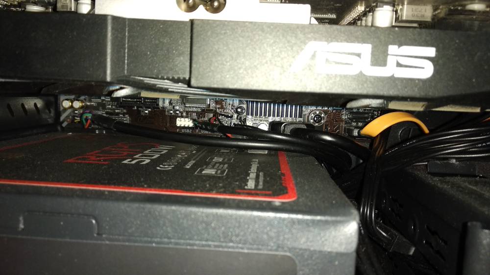

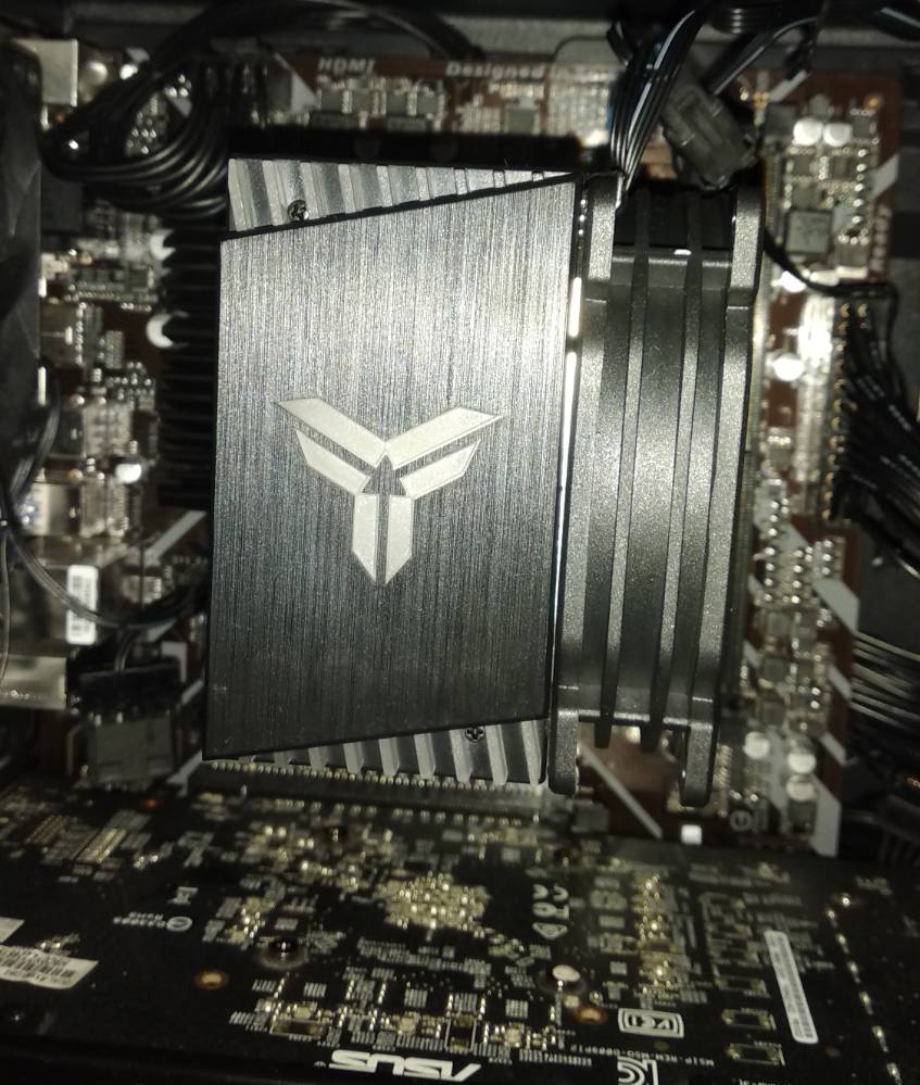

Ако не ти представлява проблем, направи една снимка, на която да се вижда цялото дъно и включените в него букси.

Ключа е включен и мисля,че всичко си е на мястото,реално единственият кабел който съм махал е на вентилатора на охладителя.
Качеството на снимките не помогна много, но да монтираш охладителя в това тясно пространство без да разкачаш нищо... си е мазохизъм.
