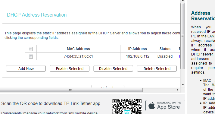

в момента не съм в вкъщи но мога да ти пусна снимка на DHCP reservation и да те попитам тук ли трябва да добавя всички ип адреси в вкъщи , че да се спре проблема.
