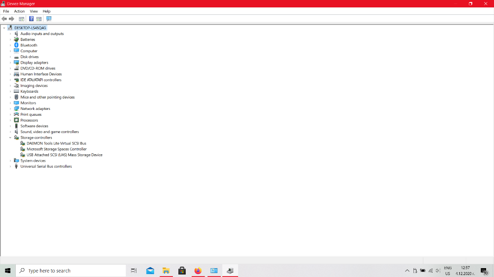

Да, Eject external usb 3 изчезва като откача кабела, а при вкл. и изкл. има промяна в device managment - storage controller- usb attached scsi uas mass storage device
Ей това usb attached scsi uas mass storage device се появява като свържа кутията и изчезва като ги откача. Кутията е Orico купена за 34 лв няма точен модел и харда е на Seagate 1 TB

Въореки че си гледал там, я покажи по една снимка от Control Panel. Administrative tools - disc managment и Диспечера на устройствата.

Такъв, само че е с един USB! Харда влиза в кутията, и кутията се захранва с такъв кабел, широкия отвор влиза в харда, а USB в компа! Ето и снимка, usb attached scsi uas mass storage device  единствено това се появява и маха при свързване лаптопа с кутията, явно има роля, но пише че драйвера е валиден.

Ами отвори го този usb attached scsi и виж каква е информацията за драйверите и работата на устройството, опитай да обновиш драйвера или направо да го преинсталираш със съответната опция която ше намериш там.

Това съм го направил, всичко работи и показва както трябва, няма нищо нередно!
