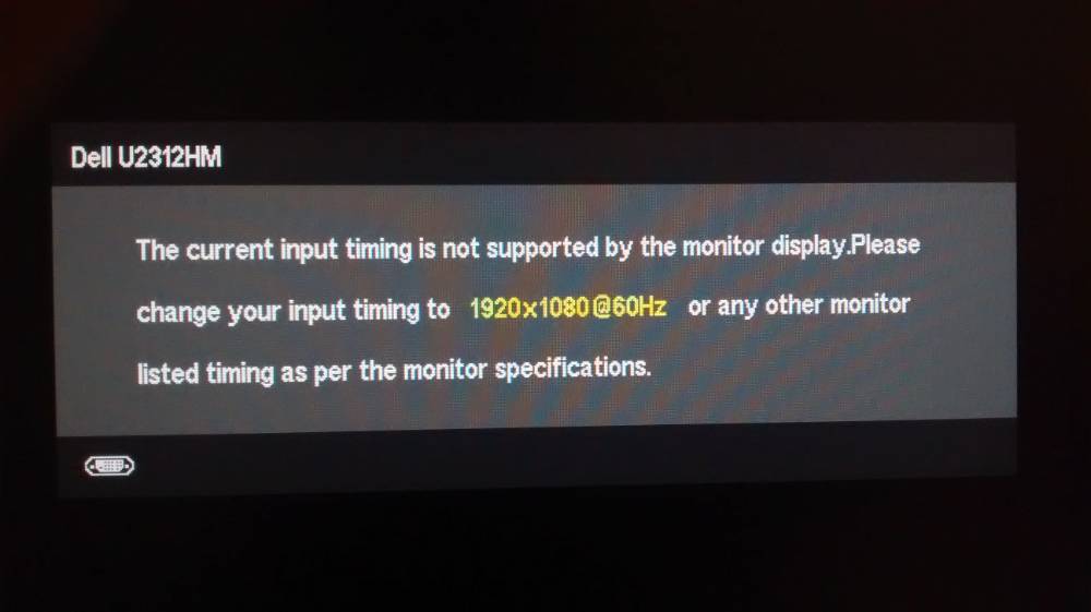

Здравейте, искам да попитам нещо тъй като от скоро време старият ми компютър започна да прави проблеми.
Миналата седмица го пуснах, компютъра тръгна обаче на монитора се изписа следната грешка ( прикачвам файл ) . Върнах компютъра с точка за възстановяване, но днеска при един от ъпдейтите отново ми даде този проблем. Видеокартата ли си заминава или просто има някоя настройка която са пипнали в къщи, че резолюцията се сменя и не иска да захапе компютъра.
Видеокартата е от панти века : Radeon 6450 , 1 ГБ.
В настройките е зададено картата да работи на повече херци отколкото монитора може да поддържа.

Само да вметна нещо, че монитора ми е DELL 27 инча. Това е снимка от другия ми монитор, който пробвах, той е 23 инча. Ето този е монитора : DELL 2717H 27 INCH

Както си пише в съобщението не трябва да се превишава 1920 x 1080 at 60 Hz:
https://www.dell.com/ae/business/p/dell-u2312h/pd

Пише че поддържа 60 херца. На толкова е настроен даже. То проблема идва, че резолюцията се сменя сама. Преди малко когато се ъпдейтна уиндолса и машината се рестартира, смата резолюция се беше автоматично сменила и ми изписва тази грешка и не ме допуска до зареждането на декстопа.
На 27" монитор пак същото съобщение ли се появява?? Направи честотата 59Hz
