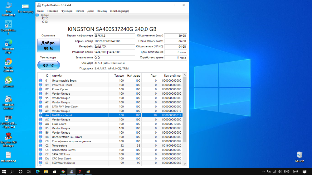

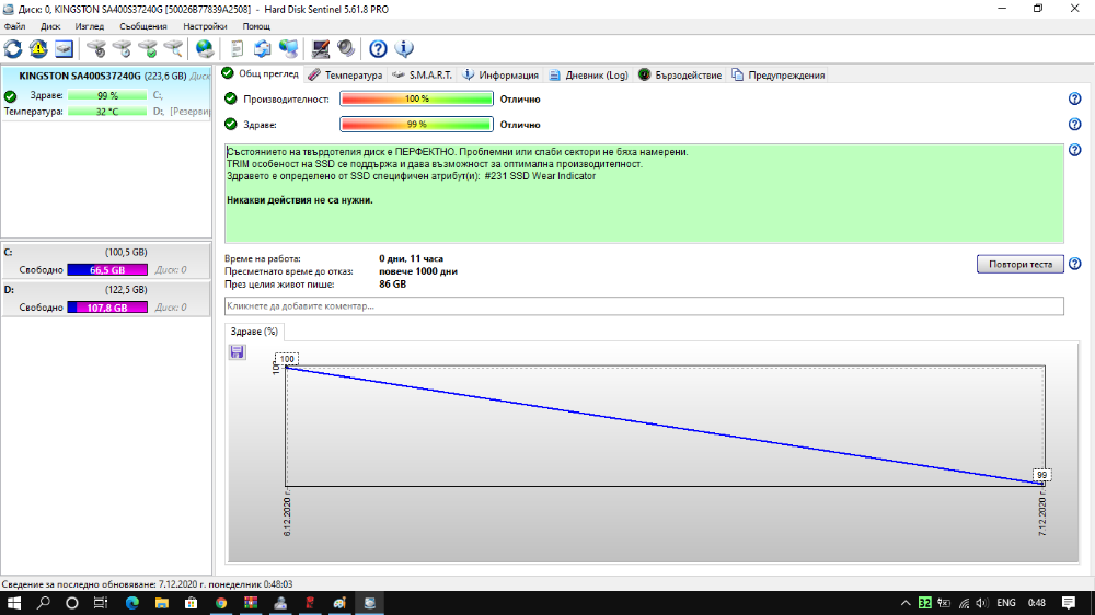

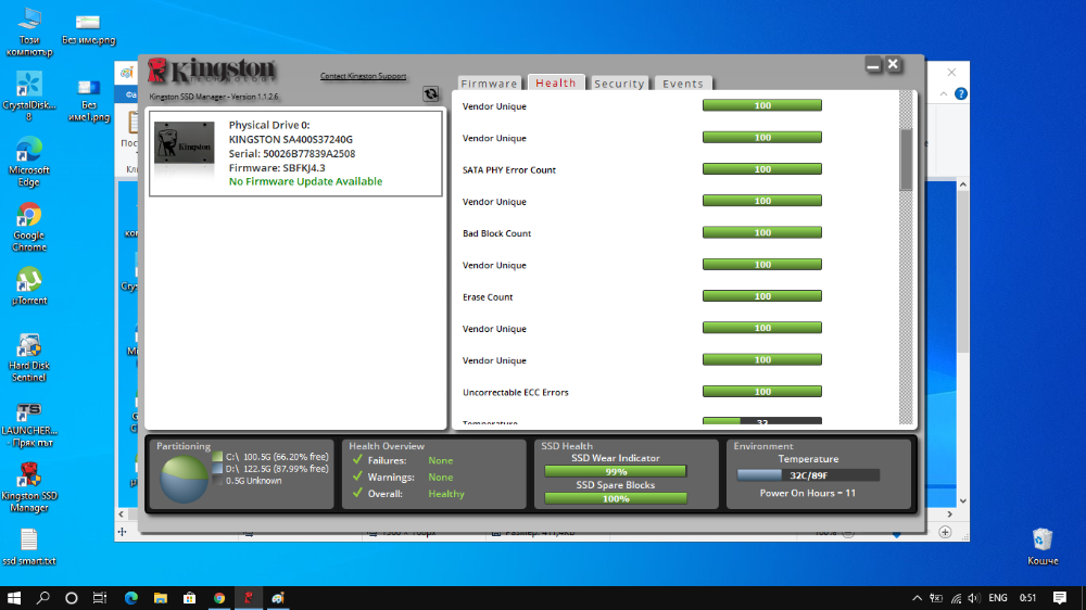

Здравейте закупих ссд на най-хвалената и прехвалената марка KINGSTON в случая взех  A400 240 gb чисто ново от JAR COMPUTERS. Така като гледам няма по надеждно от хард дисковете ... чисто ново ссд с работа 11 часа и записани 94 гб и прочетени 56 статуса на диска е 99 %  в смарта се вижда bad block count 10 . Как така чисто ново ссд с толкова малко записи и четения ще спадне на 99 процента ? Ако е дефектна бройка да я връщам... разачароващо е  няма ъпдейт на фърмуера от кингстън съвет какво да правя? Прикачвам снимки и файла от смарт.

Не бой са . Нали работи. Аз с тези сектори съм по същият начин от самото начало. Диска е над година и проблеми нямам. Wear си е стойност , която пропорционално според мен си се изчислява спрямо времето на фактическо ползване спрямо времето от когато се ползва !
Добре щом казвате че не е проблем ОК някъде четох, че и на 0% да е пак можело да работи... Все пак ще се свържа и с Кингстън за да кажат тяхното мнение, иначе и да го заменя гаранционно то гаранция няма, че няма да се случи същото дори и с друга марка вероятно се получават тези неща защото са на TCL NAND най-евтината технология . Аз като цяло важна информация няма да пазя на него а и ще ползвам и стария си хдд едновременно, то зора му е в началото докато си сложим уин, и там други неща после няма да има чак такива обемни презаписи ще го наблюдавам за сега.
Точно си има лоши сектори - това най-дясно - raw:14. Връщай го за подмяна, още повече, ако си го купил онлайн, можеш да го върнеш без никакви обяснения в 14 дневен срок.

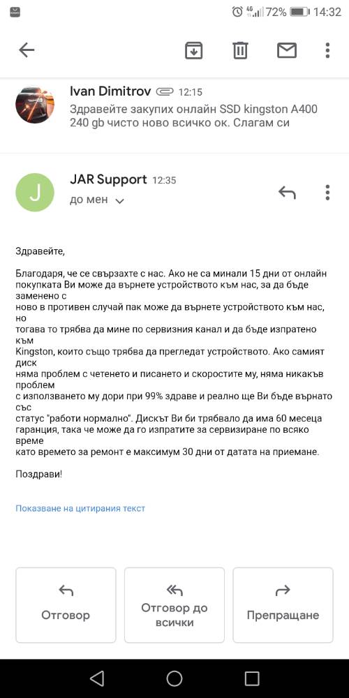

свързах се със сервиза на магазина ето и тяхното становище. Мога да го върна и заменят но при следваща ситуация ще трябва д мине през кингстън и можело да се окаже че няма проблем. За момента да няма проблем с четене и запис...
