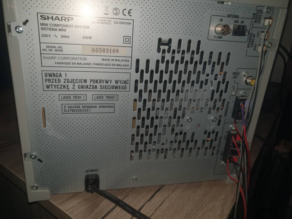

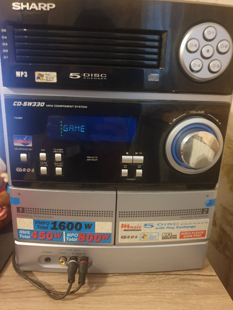

Здравейте! Трябва ми пасивен субуфер 150-200ВW до 400лв., който да е на щипки, за да го свържа към ето това https://www.cnet.com/products/sharp-cd-sw330/ тъй като бюджетът е ограничен и идеята ми е да ползвам усилвателя на уредбата, а и функциите ѝ. А по-нататък и колоните да сменя. Но тъй като не мога да намеря пасивен субуфер в моя бюджет, който хем по спецификации да става за усилвателя, хем да е и на щипки, ако може да ми посочите. Или да ми посочите активен и как да го свържа към уредбата, която забравих да спомена е включена към звуковата ми карта на PC-то. Спецификациите на уредбата са :
Amplifier:
Output power Front Speakers: 115 watts minimum RMS
per channel into 6 ohms from 100 Hz to 20
KHz, 10% total harmonic distortion.
Subwoofer: 220 watts RMS into 12 ohms
from 50 Hz to 120 Hz, 10% total harmonic
distortion.
Output terminals Front Speakers: 6 ohms
Subwoofer: 12 ohms
Headphones: 16 - 50 ohms
(recommended: 32 ohms)
Video output: 1Vp-p
Input terminals Game/Auxiliary (audio signal):
500 mV/ 47 k ohms
Game/Video: 1Vp-p
Front speaker:
Type 3-way type speaker system
Super tweeter
2" (5 cm) tweeter
6-5/16" (16 cm) woofer
Maximum input
power
230 W
Rated input power 115 W
Impedance 6 ohms
Dimensions Width: 7-7/8" (200 mm)
Height: 13" (330 mm)
Depth: 9-1/8" (231 mm)
Weight 7.3 lbs. (3.3 kg)/each
Сегашният субуфер:
Type Full Range
8" (20 cm) subwoofer
Maximum input
power
440 W
Rated input power 220 W
Impedance 12 ohms
Dimensions Width: 9-13/16" (250 mm)
Depth: 11-9/16" (294 mm)
Weight 13 lbs. (5.9 kg)
Tuner
Cassette deck
Frequency range FM: 87.5 - 108.0 MHz
AM: 530 - 1,720 kHz
Frequency
response
50 - 14,000 Hz (normal tape)
Signal/noise ratio 55 dB (TAPE 1, playback)
50 dB (TAPE 2, recording/playback)
Wow and flutter 0.3 % (WRMS)

П.П. Между другото, ако мислиш че ватовете на уредбата са верни (по скоро не). Това им е динамичната мощност.

Няма как да ползваш този усилвател, защото е направен да работи с конкретните колони и суб на 12 ома. Потърси и ще видиш, че няма пасивни субове с такъв импеданс - повечето са на 4 ома., по-рядко на 8 ома. Щом не ти харесва и звукът на колоните е безмислено да се добавя и активен суб. Мога да ти предложа да продадеш въпросната система и с парите от нея + онези 400 лв. да си купиш две колони примерно като тези Комплект 2 подови тонколони MAGNAT, Monitor Supreme 1002, mocca - eMAG.bg   и стерео усилвател втора ръка. Суб няма да ти трябва ако ползваш подобни колони.
За колони ти предлагам нови защото за втора ръка трябва да ти ги избира и чуе човек дето знае за какво става въпрос, не че и за усилвателя не е така но там е по-лесно.
