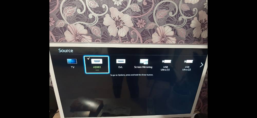

Телевизора ми засича две флашки, когато една е свързана. Как е възможно?
Забравих модела на телевизора, файловата система на флашката е NTFS, проверих телевизора за ъпдейт и и изписа No updates available.
Само един въпрос?
И двете ли "връзки" работят? ... под въпрос: Какво става като избереш едната или другата "флашка"?!
преди 1 минута, dioib написа:
Само един въпрос?
Едната се показват филмите които са на флашката, на другата се показва папка със името EFI
Значи е нормално. Тая с EFI = не те интересува ....
Успех!
п.п. "Фалшката" най-вероятно е разделена на два дяла ...
Успех!
Свързах флашката към компа, отворих disk managment-а и видях че флашката има 2 партишъна
току-що, Теодор Тодоров написа:
Сам си отговори ... ;)
Успех и се забавлявай с филмите ... :)
преди 1 час, Теодор Тодоров написа:
Флапката е била направена да е Bootable. Затова я виждаш така. Трябва да се форматира отново и няма да виждаш двата дяла.
преди 7 минути, Емил Костов написа:
форматира отново
Ако не му трябва да е "зареждаща". ;) Може и да ги "обедини", без да се налага форматиране, но си трябват знания ... ;)
Ако си е разяснил, защо я вижда "двойна" и не му пречи ... то просто да забрави за "онзи" дял ... ;)  Просто си слага етикет "Тази" и да помни, че там са филмите ... примерно ... :)
преди 16 часа, Емил Костов написа:
Аз изтрих дяла със папката EFI, и сега всичко е наред
флашката вече не е зареждаща. В такъв случай изтрий и папките, които съдържат Windows инсталатора.
