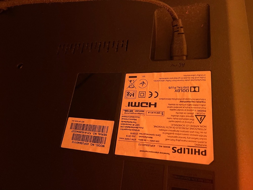

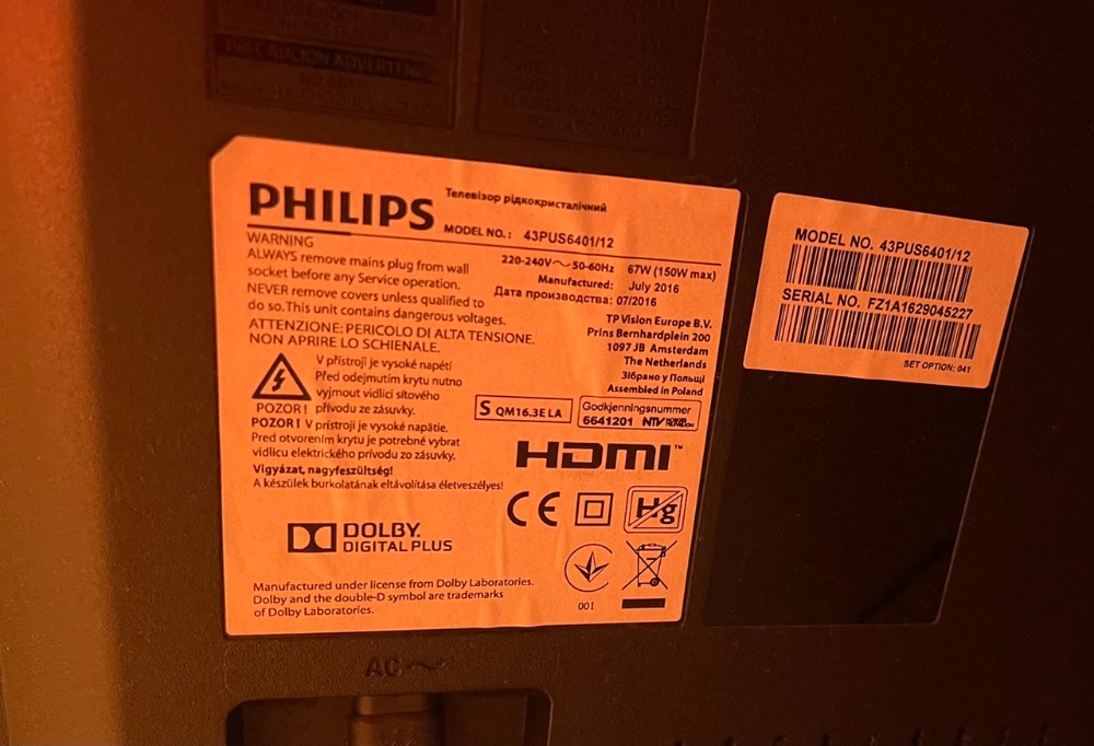

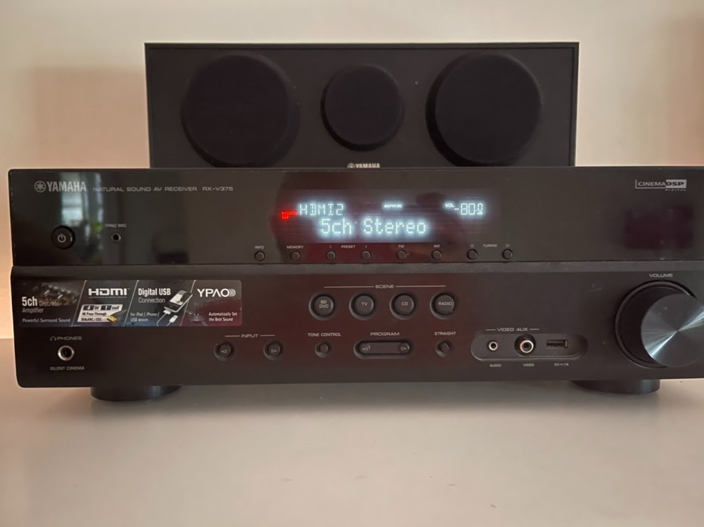

А модели? На TV и аудиото?
В настройките на TV изходът настроен ли е?

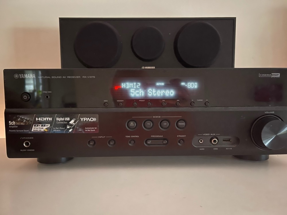

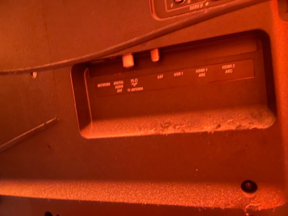

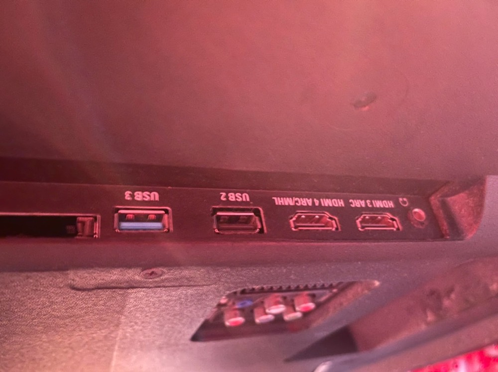

Това са телевизорът и системата. Помагат ли снимките?🙄🙄🙄

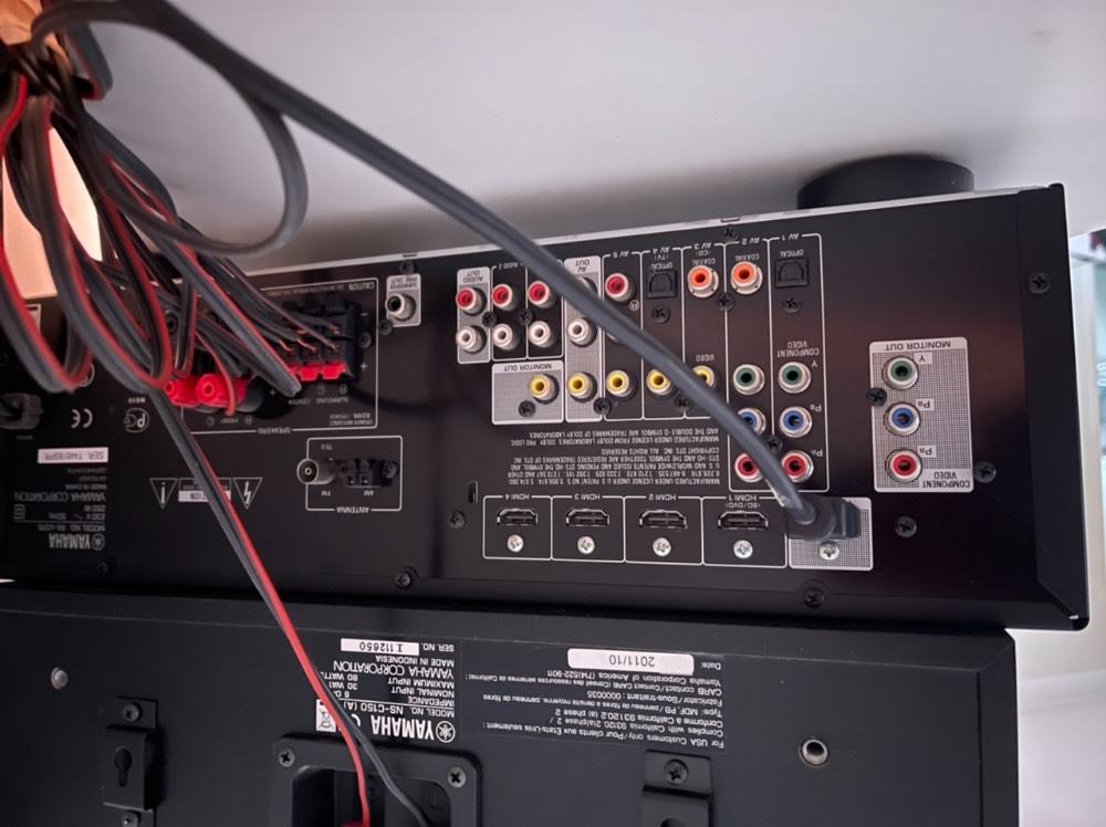

Не си дал описание как са свързани телевизора към AV ресийвъра.
Като гледам на снимката има свързан HDMI кабел: към HDMI out на ресийвъра.

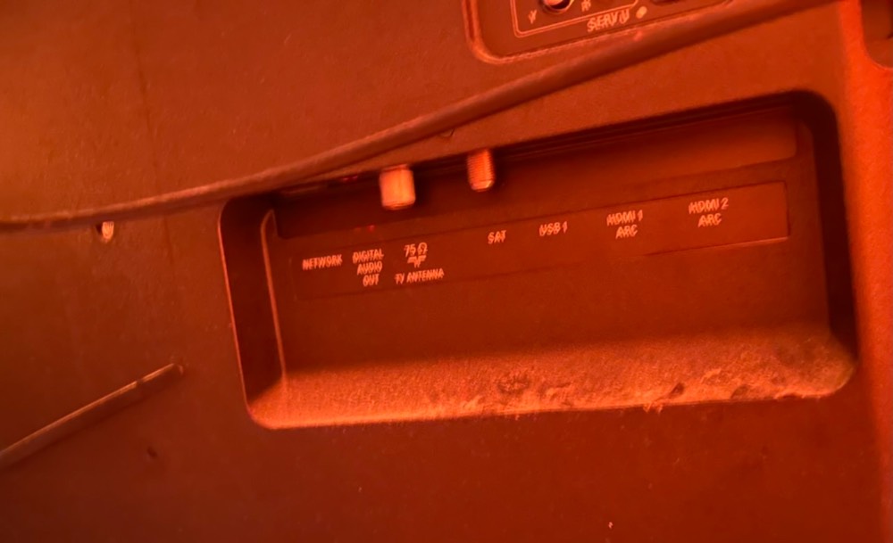

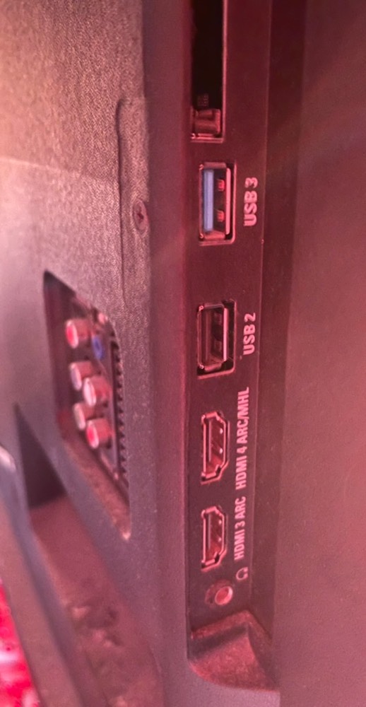

Другият край на кабела трябва да се свърже към телевизора . Той има входове ARC на HDMI3  и HDMI4.
Включи кабела към  HDMI3 входа на телевизора.
Забележка: Свързването на компоненти се прави само при изключена техника, както и и от захранващата мрежа!
След, това ако са направени необходимите настройки ще имаш звук (TV ще връща звук към AV ресийвъра посредством ARC-a)
Ако, имаш проблем с настройките четеш внимателно ръководствата/инструкциите на двете устройства за опцията за HDMI ARC-a:
