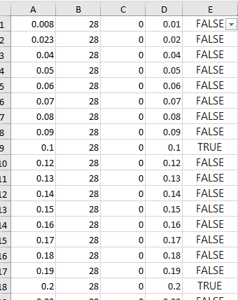

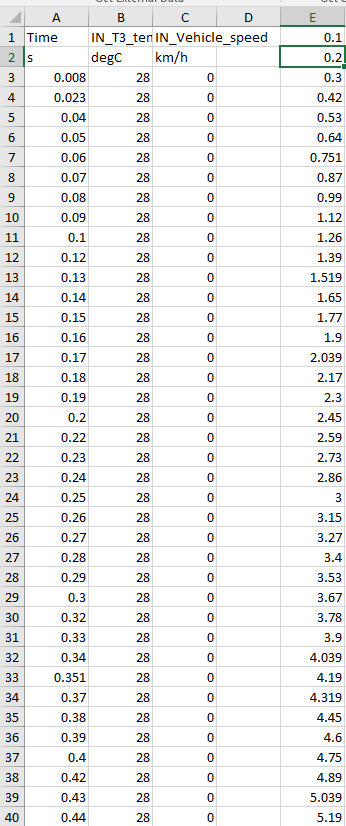

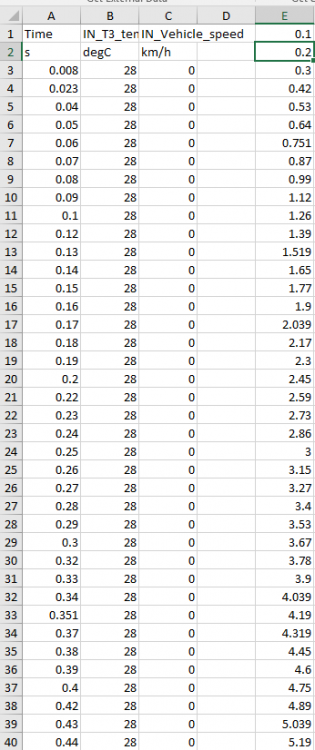

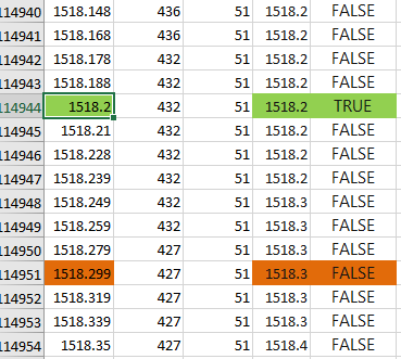

Имам масив от данни за време в милисекунди с близо 140 000 стойности. Семпъл рейта на това време в момента е 10ms, a на мен ми трябват данните през интервал 100ms (първата картинка). Някаква идея как да го постигна? Опитах със sampling задавайки period, но се оказа, че данните не са разпределени равномерно (втората картинка, колона Е), сиреч между две стойности с интервал 100ms няма равен брой междинни стойности, както първоначално очаквах.
image.thumb.png.de890b06bb6e530c958774c15df7e11b.png  image.thumb.png.81aa947a32b5bab67db0823e8835c13b.png
Без значение какво означават числата - може да ползваш Закръгляване на число до желания брой цифри след десетичния знак“!
Направих следното:
където за D  ползвам функцията =ROUND(A1,2), а за Е =ROUND(A1,1)=A1
Този подход обаче не работи в следната ситуация:
Сиреч там където данните не са на кръгла десета резултата е липсваща стойност. Как за всяка десета да се взима само най-близката стойност, а останалите да се елиминират? Например измежду 1518.279/1518.299/1518.319 да се закръгля и взима предивид само най-близката до 1518.3, като това да е валидно за всички останали данни.

Мой пропуск. Ето я таблицата:
https://drive.google.com/file/d/1zyDZ76W25A2JqY3dxP6YM-2UJhHe2Ztm/view?usp=sharing
Thanks! Това е друго!
Така - да уточним „очевидните неща“ - колоните са A, B, C, D и F, редовете са 137 496.
В клетки A, B и C има стойности, които не е ясно защо са такива - откъде „идват“!
В D,  ползваш функцията „=ROUND(A1,2)“ - закръгляш до втория знак, а в Е „=ROUND(A1,1)=A1“ - сравняваш оригинала от А с закръглена стойност, до ПЪРВИЯ знак! Затова - когато в А имаш стойност с 3 цифри след десетичната запетая - получаваш „FALSE“.
Разбирам, че искаш да получиш стойности в D - при стъпка в А = 0,01.

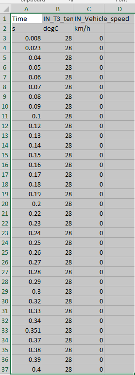

Предисторията на файла е, че това са живи данни от промяната на температурата на дизелов двигател измерена в колектора, непосредствено преди турбото. Данните са предоставени от клиент, съответно нямам поглед над записващата апаратура, какви особености има и от какво се определя стъпката на запис. Автомобила е закачен на стенд и според определена програма натоварването на двигателя се мени. Колона А е времето в секунди (семпъл рейта на записа, който в случая е с размерност 0.01сек), колона B e измерената температура в градуси Целзий, а колона C e скоростта на автомобила в км/ч. Резултата, който се опитвам да постигна е така да преформатирам данните в колона А, че да имам данните през 0.1сек, а не през 0.01сек както е в момента. С други думи, искам да изолирам само данните на кръгла десета от секундата.
Вметвам, че ексела ми не е на високо ниво и съм по-скоро любител ползвател. Горните идеи за закръгления в търсене на желания резултат ги взаимствах от аналогични казуси открити в нета.
Идеята на промените, които направих в колона D бе първо да закръгля всички стойности до втория знак, тъй като в колона А имаше и такива с размерност до третия знак. В колона Е опитах да изолирам данните закръглени до първия знак с идеята да филтрирам само тези данни впоследствие и да получа резултата, който ми трябва. Уви, обаче не на всякъде в суровите данни от колона А има стойности закръглени до точна десета. От друга страна опитах да ползвам и функцията sampling с идеята да задам равен период между N на брой стойности и да изолирам например всяка N-та. В случая обаче данните не са разпределени равномерно - понякога между две десети има 7 междинни стойности, друг път 8, трети път 9.
Не знам дали заданието стана ясно.
Въпрос:

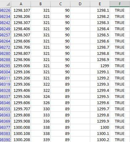

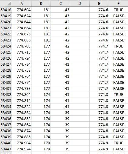

 Как да филтирам данните така че в колона F да получавам резултат True за стойностите обозначени в жълто на картинката (сиреч най-близко закръглените до един знак след дестичната запетая)?
Привет отново, мисля че казуса е разрешен:
В колона Е поставих =ROUNDDOWN(A1,1), а в колона F =IF(E2<>E1,"TRUE","FALSE")
