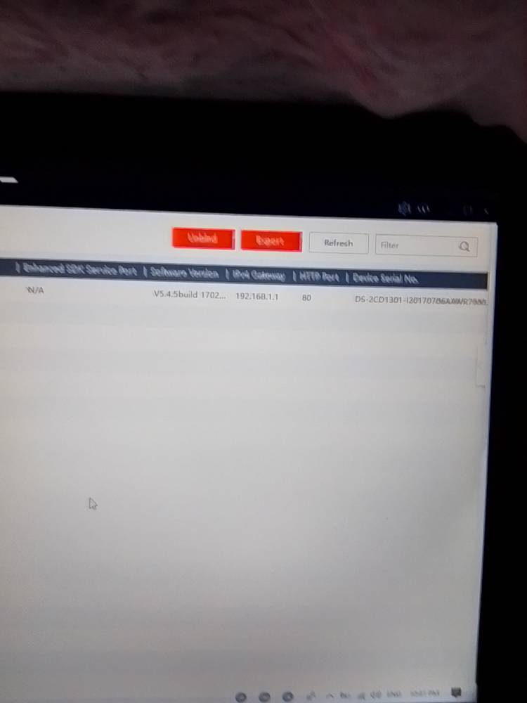

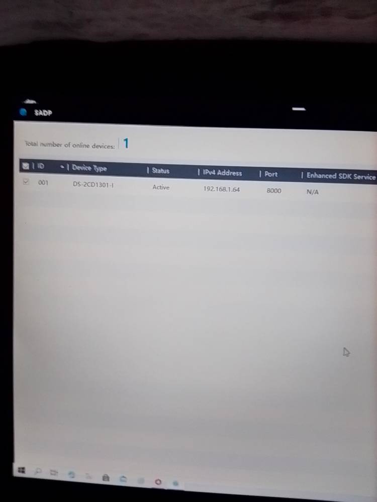

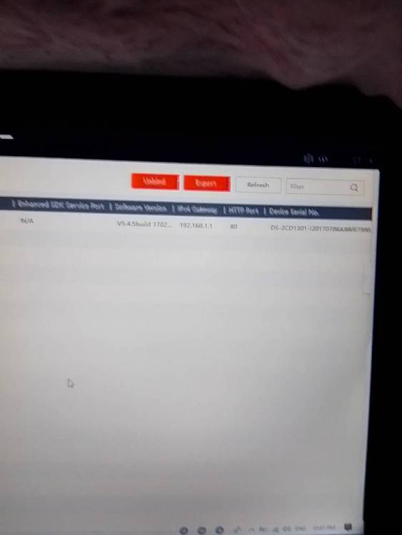

Освен това на sadp tool дава, че е онлайн. А картина няма.

преди 1 час, hodrina написа:
Не може
Момчета, проблема е бил в разместване на порта. Затова бе давала ofline. 4 часа мъка за едното нищо. Ама аз като не разбирам. Порта сега се смени на 192.168.16.102. Така влязох и през браузър.
