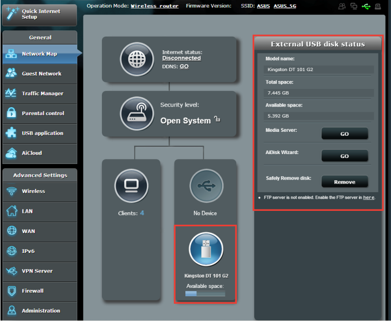

\\192.168.200.1\USB...  - в локалната мрежа през файлов мениджър
http://192.168.200.1: порта за достъп до настройките на рутера
преди 20 минути, Bubbles написа:
Демек се виждат в менюто на рутера?
Не, просто са услуги на самият рутер респективно ползват в мрежата неговият IP адрес, а всяка услуга си е на съответен порт за нея. Пример в повечето случаи DLNA работи по UDP 1900, SMB 139 или TCP445 за достъп от друга мрежа или пък TCP 80 на който е пуснат HTTP и настройваш рутера през браузър и т.н.
