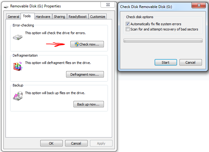

Нищо не помогна. Дори форматирането не сработи. Но прочетох, че някои съветват да се чекне за грешки.
Чекнах за грешки и се оправи. Даже не знаех, че с флашка може да се оправи.
